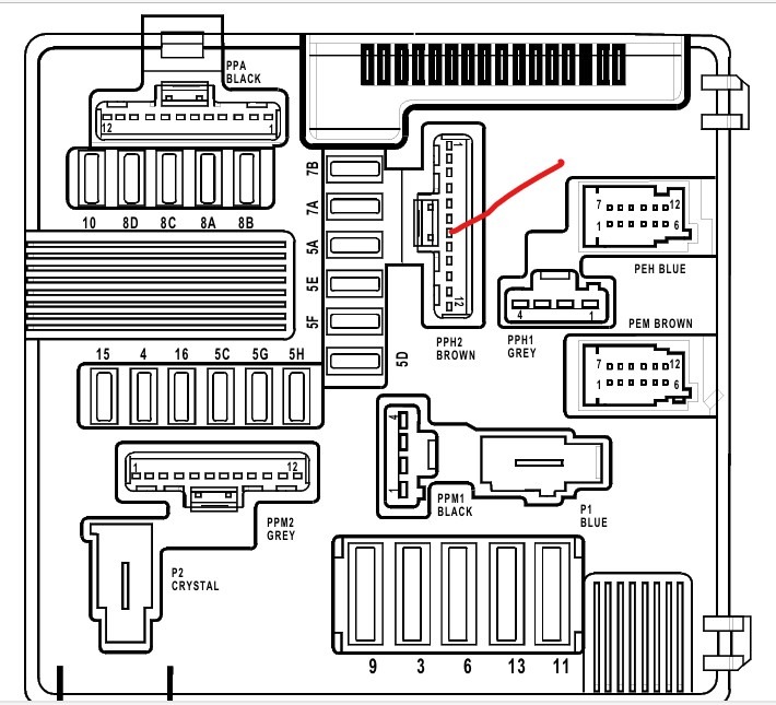

Wszysko sprowadza się do wyjścia zasilania lewej strony pozycyjnych, ta strona odpowiada też za tablicę rejestracyjną. Sprawdź, czy masz napięcie na zaznaczonym pinie oraz czy nie jest wypalone gniazdo bezpiecznika 7A. Jeżeli na tym pinie nie będzie napięcia po włączeniu pozycyjnych to prawdopodobnie będzie wypalony jeden styk przekaźnika pozycyjnych.

Dzięki za podpowiedź, sprawdziłem bezpiecznik 7A jednak się okazało że przepalony. Przeczyściłem tą wtyczkę a na zaznaczonym pinie nie było napięcia
Mimo wszystko światła pozycyjne juz działają pozostało oświetlenie rejestracji
Okej już wszystko działa uff, jakoś poradziłem a w zasadzie meganka się chyba wystraszyła bo już chciałem ją oddawać 😅 Dzięki za podpowiedzi
