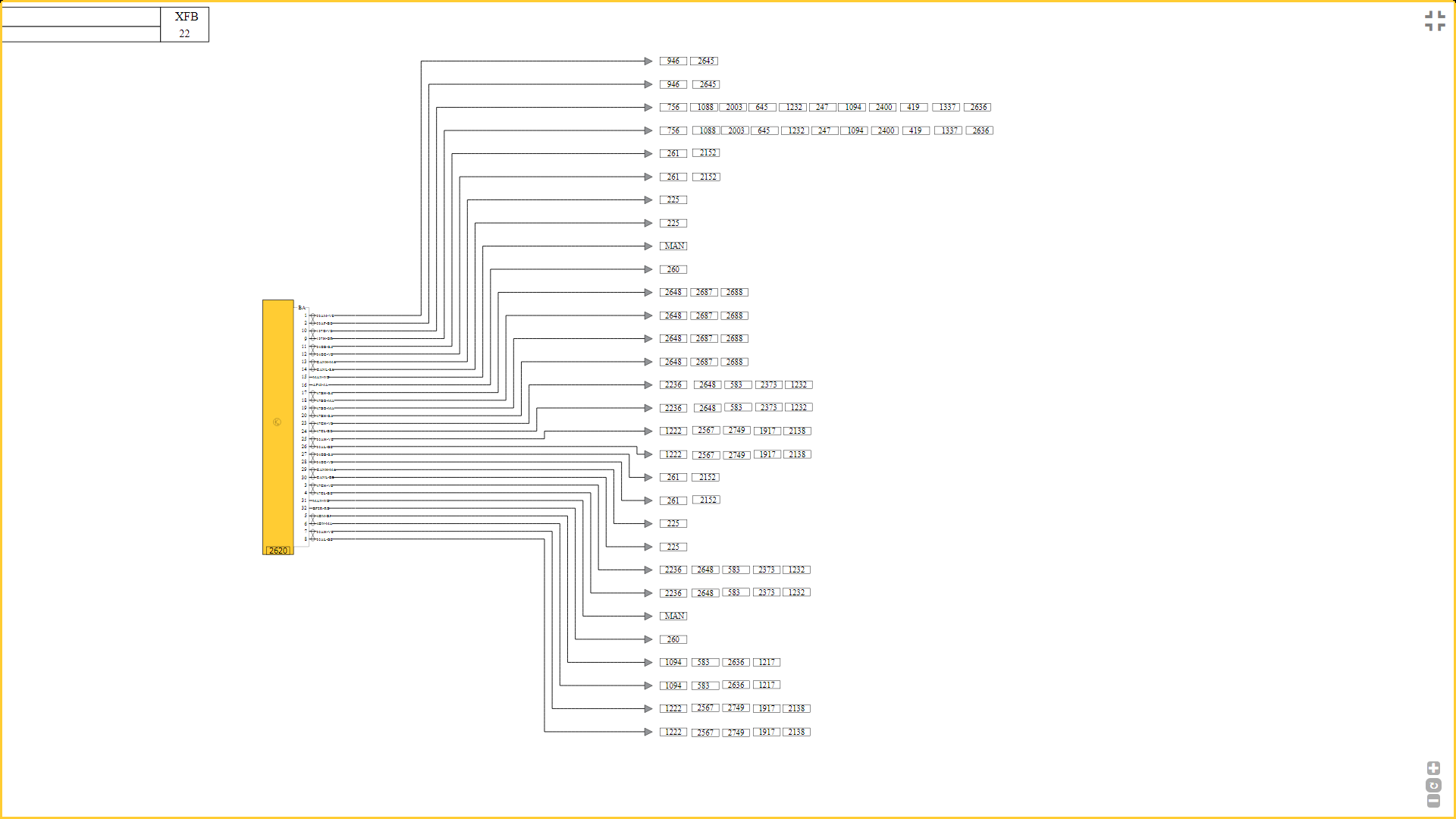

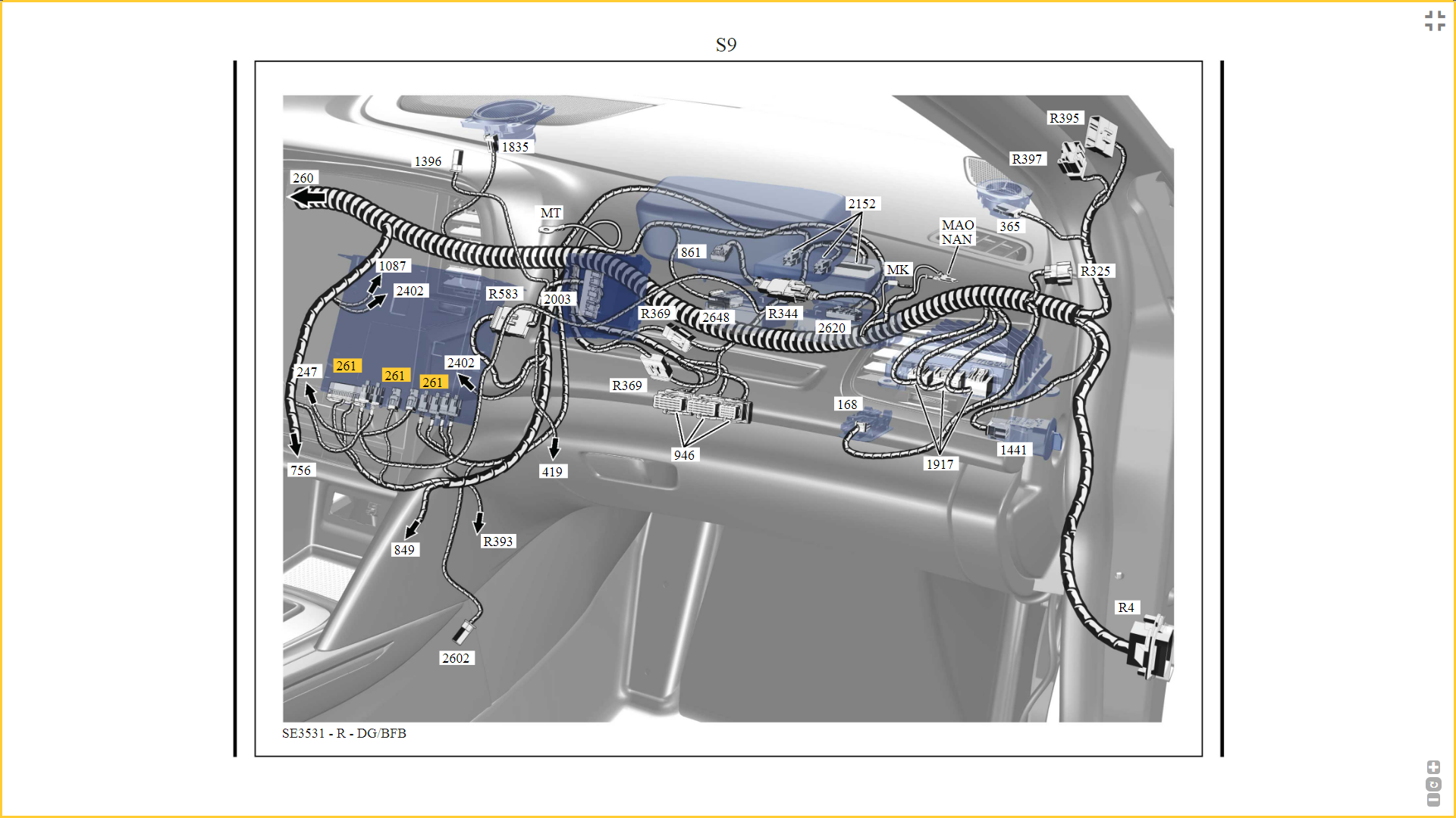

aniewa Opublikowano 26 Listopada 2025 Udostępnij Opublikowano 26 Listopada 2025 W M IV jeżeli w danym egzemplarzu jest zamontowany to powinien być za schowkiem, czarna puszka z dużą białą wtyczką. Na rysunku powyżej chyba numer 2620, główna bramka CAN. Będzie naklejka z nazwą GW 8CH. Można kupić bypass do obejścia tego ustrojstwa. Cytuj Odnośnik do komentarza Udostępnij na innych stronach Więcej opcji udostępniania...
