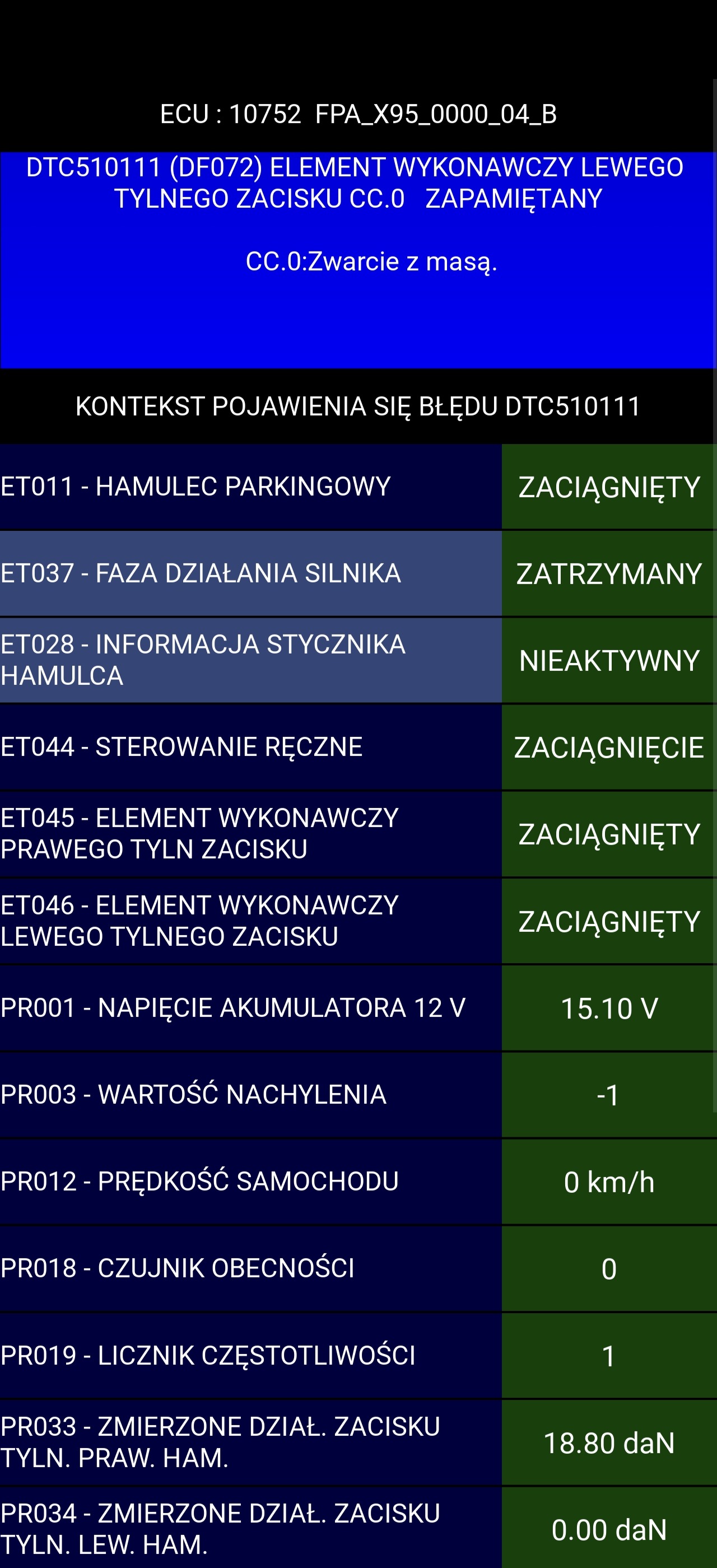

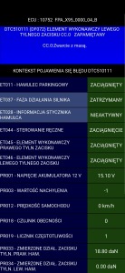

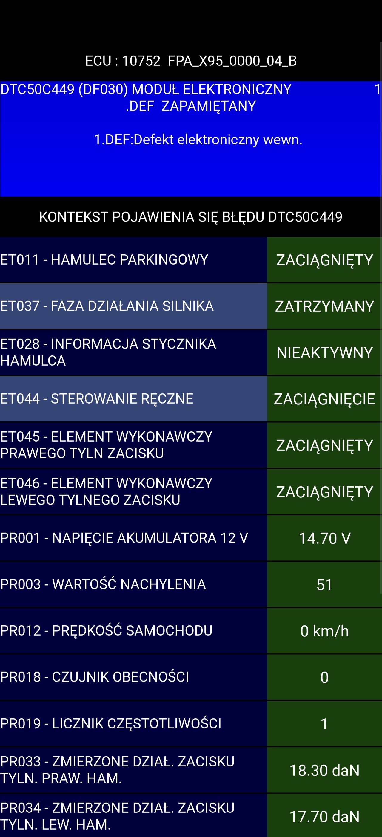

Kop3rs Opublikowano 7 godzin temu Udostępnij Opublikowano 7 godzin temu Witam pojewil mi się taki błąd od silniczka hamulca ręcznego i nie wiem jak sobie z nim poradzić stary silniczek sprawdzony poprzez podpięcie go na prawą działająca stronę oraz na krótko pod akumulator i robi zwarcie bo iskrzy. Nowy silniczek sprawdzony po działającej stronie i pod akumulatorem i działa prawidłowo. Jednak po podłączeniu na lewą stronę gdzie jest błąd nadal nie działa. Bezpieczniki pod kierownicą sprawdzone. Cytuj Odnośnik do komentarza Udostępnij na innych stronach Więcej opcji udostępniania...
carsik Opublikowano 6 godzin temu Udostępnij Opublikowano 6 godzin temu (edytowane) A jak wygląda kostka na lewej stronie? I czy sprawdzałeś działanie zacisku z wykasowanym błędem? Edytowane 6 godzin temu przez carsik Cytuj Odnośnik do komentarza Udostępnij na innych stronach Więcej opcji udostępniania...
Kop3rs Opublikowano 2 godziny temu Autor Udostępnij Opublikowano 2 godziny temu 3 godziny temu, carsik napisał(a): Kostka wygląda ładnie brak wizualnych uszkodzeń. Błędu nie da się wykasować. Cytuj Odnośnik do komentarza Udostępnij na innych stronach Więcej opcji udostępniania...
