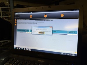

Cześć wszystkim, próbuję zreanimować Megankę 3, 1.5 dci automat, mechanik zmienił mi dwumas i sprzęgło, pożyczyłem Clip żeby zrobić adaptację skrzyni ale mechanik się na Clipie nie zna 😞 jak próbował zrobić adaptację to wyskakuje błąd „
PROBLEM Z PRZEKAZEM, SKONTAKTUJ SIĘ Z INFORMATYKIEM
PROCEDURA PRZEPROGRAMOWYWANIA JEST PRZERWANA”

Problem jest taki, że to co próbujesz zrobisz odbywa się w formie komunikacji z serwerem Renault i służy do wgrywania nowego softwaru. To nie jest miejsce do adaptacji. Nie wiem jak działa nieoryginalny CLIP ale w wersji oryginalnej jak wchodzi się w menu automatycznej skrzyni po lewej stronie jest symbol książki w kółeczku w który się wchodzi i tam jest cała procedura co i jak w określonej sytuacji się robi po kolei.
