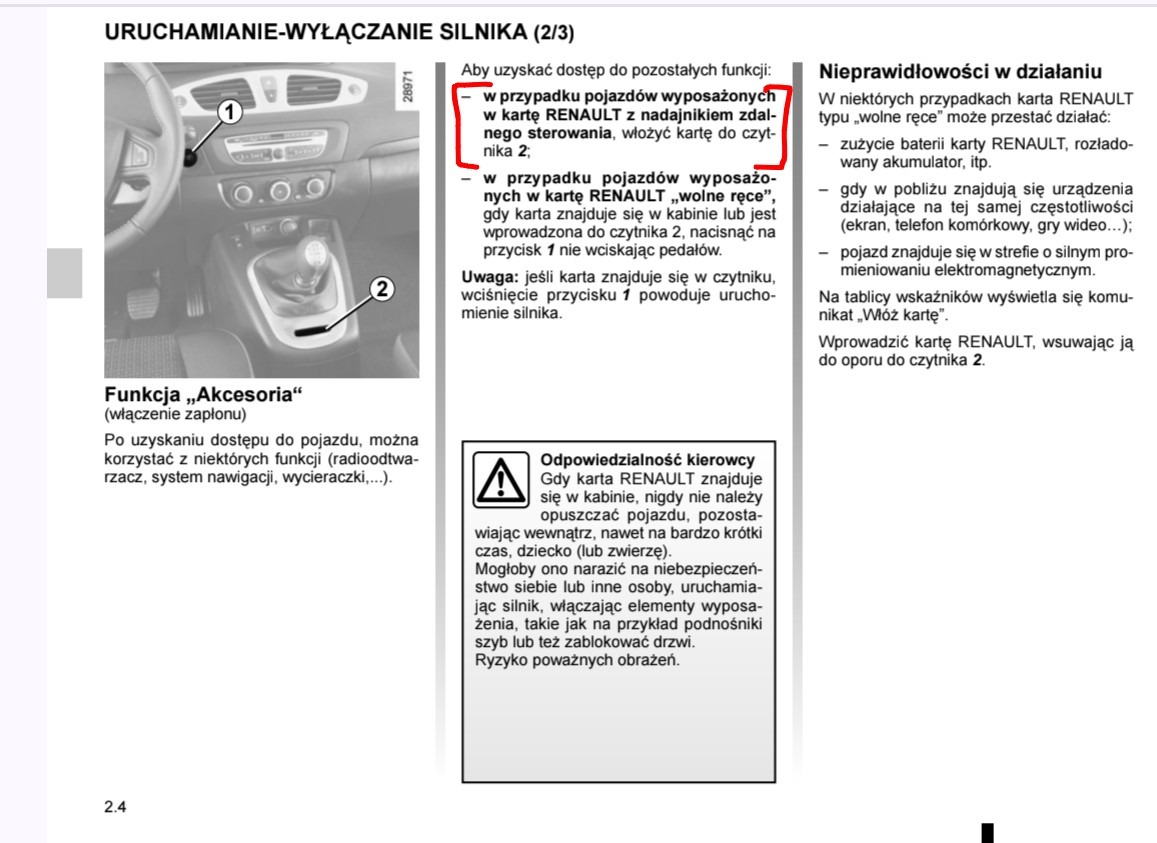

Mam pewien problem i nie wiem jak do tego podejść. Samochód to Grand Scenic 3 bez HandsFree. Chodzi o to, że po włożeniu karty do slotu nic się nie dzieje. Odpala normalnie, ale nie działa pozycja "zapłon". Nie można tym samym włączyć dłuższego zasilania, żeby podpiąć Clipa itd. Wina czytnika?
W Lagunie 2 były mikro wyłączniki, które szwankowały, ale tutaj rozwiązano to chyba inaczej.
W załączniku opis z instrukcji.
Stały zapłon włączysz wykonując jednocześnie następujące czynności: karta w czytniku,  załączony dowolny bieg, wciśnięty hamulec (bez sprzęgła), przytrzymujesz przycisk "Start" aż do pojawienia się komunikatu "Wylmij kartę".
