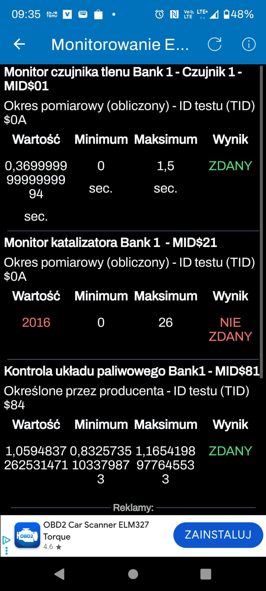

Pamietam ze w zasadzie od samego zakupu w 2016 w trybie 6 OBD2 monitor katalizatora MID$21 dawal wynik negatywny (screen zalaczony), choc zadne check engine nigdy nie swiecilo z tego powodu. Czyzby wiec przytkany coraz bardziej katalizator powodowal coraz wiekszy wzrost zuzycia paliwa?
Macie jakies pomysly co jeszcze moze powodowac taki wzrost przy braku swiecacej kontrolki check??

Lambda do wymiany. Ja tak miałem w L2 i kolega w L3. Ona pracuje więc błędu nie ma ale jej zakres pomiarowy poszedł w las. Objaw jest taki że czasami można zaobserwować zwolniona reakcje na gaz, oraz wóz jak przykładowo powalił 8-12L tak zaczyna palić praktycznie zawsze 10.
