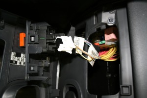

Wczoraj stojąc na postoju stwierdziłem że sprawdze czy mam ową kostkę przy potencjometrze natężenia oświetlenia wnętrza. Rozebrałem i .... MAM!! Jest tam luzem taka wtyczka 3x2 do której z wiązki kabli wpięte jest 5 przewodów :P Czyli wychodzi że teoretycznie mam instalację gotową :-P

Jak jest kostka za potencjometrem oświetlania to macie na 100% tempomat.
To że nie chce się włączyć to wina konfiguracji LICZNIKA, bo w nim domyślnie jest wyłączony tempomat.
U siebie już śmigam z pól roku z tempomatem i jest ok <piwko> Przyciski umieściłem z tyłu na pilocie od radia :P
Czyli podsumowując jak jest kostka wystarczy aktywować CLIP'em tempomat dołożyć przyciski i wszystko będzie działać :P

na tej fotce masz podpisane piny ktore ida do kostki, ktora sie wpina we włącznik tempomatu <piwko>

Niestety nie można bo w lagunie sa inaczej piny, dokladnie tak:
W lagunie :
A1 + oświetlenie
A2 + Po wyłączeniu zapłonu
A3 Cruise control On/Off switch
B1 Speed limiter On/Off switch
B2 Masa
B3 puste
W meganie:
A1 Masa
B2 + oświetlenie
B3 puste

Nic sie nie wycina :P zakłada sie inna ramke z miejscami na guzki od ESP/ASR i od włącznika tempomatu.
Kostka nie jest schowana głęboko.Naogół jest spięta razem z kablami do regulacji podświetlania.
