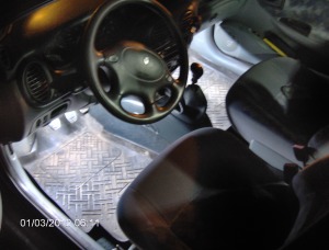

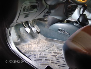

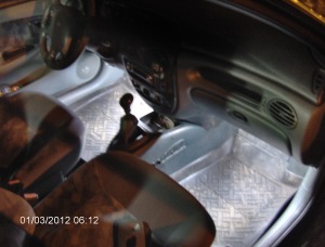

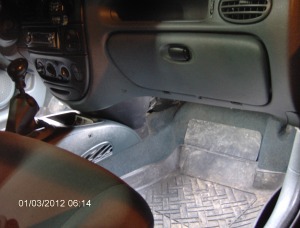

Kontynuacja modyfikacji.
A więc przedłuzyłem i zmieniłem lekko położenie taśmy od strony pasażera. Zdjęcia z wyłączonym oświetleniem wnętrza
post-17361-0-44019000-1330778377_thumb.jpgpost-17361-0-74061300-1330778426_thumb.jpgpost-17361-0-65117600-1330778469_thumb.jpgpost-17361-0-76243300-1330778519_thumb.jpg
Edytowane przez T.Boy
Nie było by łatwiej, bo dostęp do krańcówki jest po zdjęciu plastiku pod pasem bezpieczeństwa i działało by to tylko wtedy gdy były by otwarte drzwi, a zgasło by natychmiast po zmknięciu. Natomiast wpięcie się w kostkę nad pedałami(do której dostęp jest banalnie prosty)powoduje, ze to oświetlenie będzie świeciło tak jak lampka oświetlenia wnętrza (ściemniacz). Jest to ta sama linia zasilania która zasila lampkę oświetlenia wnętrza.
