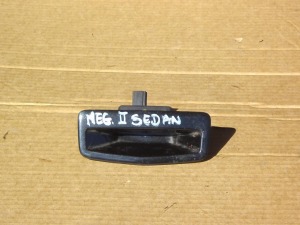

Rozbierałem ten przycisk, znaczy brat mi to wymontował i pokazał co i jak wszystko z nim ok tylko lekko brudny był. Wczoraj rano się nie otworzył od południa działało bez zarzutu.
Miałem ten sam problem. A mianowicie, pewnego pięknego zimowego wieczoru ni stąd ni zowąd, gdy chciałem już ruszyć zaświeciła mi się informacja o tym, że drzwi są otwarte. Posprawdzałem wszystkie drzwi i zagadka: prawe i lewe, przednie i tylnie drzwi sprawdziłem - pozamykane, więc czemu się świeci, że otwarte?!
Pozdejmowałem plastiki zamontowane od wew. strony na klapie, wyjąłem cały przycisk (razem z tą czarna obudową), odkręciłem zamek i zacząłem diagnozę. Okazało, że: 1) dostała się woda do przycisku przez szczelinę, a cały przyciśk się w niej topi, 2) że miedziana blaszka jest przekrzywiona i lekko zaśniedziała? (była jakaś jaskrawozielona naleciałość). Gdy to wszystko zrobiłęm sprawdziłem sam zamek wsadzając po prostu śrubokręt i okazało się, że ot cały problem.

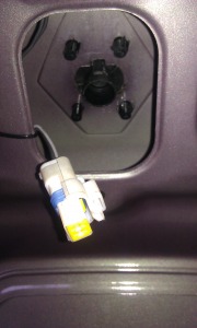

Witam a ja mam taki problem z moją meganką sedan. Niałe przeciętą uszczelkę od wiązki kabli w bagażniku i lała mi się woda. pozostało przeciąć kable i potem lutować, kabelki oczywiscie podpisałem, ale niestetyt ołówkiem :mrgreen:
wiem, wiem, ale nie było nic innego pod ręką, w związku z tym durnum pomysłem miałem dylemat co do dwóch kabli który jest 1 a który 2.
Podłączyłem i nie działa zamieniłem kable będąc prezekonany, że bedzie po problemie, ale niestety.
I teraz taka sytuacja, w wiazce mam 8 kabli 2 idą do zamykania (załacznik) którego nie mam...

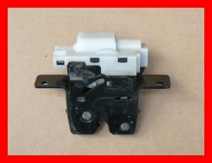

4 ,kable idą do zamka (załacznik) jak podepne wtyczne to słychać i widać jak by się zbroił. Jak jest podłączony zamek i w pozycji otwarta klapa samochodu nie idzie zamknąć czyli chyba z tym wszystko ok.
Niemniej jednak nie idzie otworzyć samochodu za pomoca klamki bagażnika (załącznik) ani karty. co może być problemem? źle podłączone kable, czy jakaś antena? bezpiecznik? co do bezpiecznika znalazłem tylko jeden odpowiadający za drzwi i jest ok.

Rozpinamy wtyczkę R372 w klapie, zdejmujemy wtyczki z ogrzewania szyby. Do końcówek przywiązujemy kawałki mocnego sznurka, wyciągamy przewody pojedynczo zostawiając sznurki.
Nic nie trzeba ciąć.

Witam miałem z autem taki problem ze nie otwierała mi sie klapa bagażnika okazało sie ze dwa kable po miedzy klapą a karoseria auta w gumie sa przerwane zlutowałem wszystko działa klapa sie otwiera przycisk na klapie w znaczku tez zaczął działac lecz przycisk na pilocie nie działa gdy go wciskam mrugna kierunkowskazy lecz klapa bagaznika nie odskoczy nic sie nie dzieje zero dzwieku reakcji czy to moze byc awaria zamka elektromagnes cos takiego ? czekam na odpowiedz pozdrawiam.
P_r_z_e_m_o
Następna osoba więżąca, że kartą da się otworzyć bagażnik. :o Przycisk na karcie służy tylko i wyłącznie do odblokowania możliwości otwarcia klapy przyciskiem w klapie bagażnika, bez odblokowania pozostałych zamków w drzwiach auta. Proponuję zapoznać się z instrukcją od auta.
