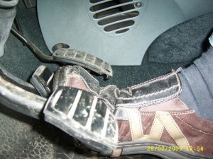

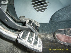

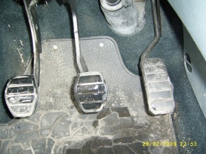

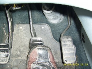

Na jaka głębokość wciska się hamulec w mojej Reni względem gazu, mogę sprawdzić dopiero rano. Nie przywiązuje uwagi to takich detali w ten sposób to i nie wiem, wiem tylko że hamuje i to nieźle jak na auto bez ABS :oops:
dodano
Tak jak obiecałem, podaje na ile wciska się hamulec. Oczywiście na zapalonym silniku i bez zaciągniętego ręcznego. Reszta na fotach.
gojgien totalnie, pozytywnie mnie zaskoczyleś tym że chciało Ci się dotrzymać słowa i zrobiłeś fotki. Ładnie obrazują ułożenie pedała hamulca względem pedału gazu i mogę porownać ze swoim. Na oko przy hamowaniu nie jest on nizej niz u Ciebie wiec mysle ze operacja wymiany klocków się udala. Jedynie w ciszy garazu gdy skręcam jadąc wolno słysze lekkie szemranie ... ale chyba musi się ułozyc ... dotrzeć (wzgledem rantu tarczy) ... chyba.
Pozdrawiam i dzieki za fotki :oops:
