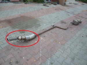

hymmen Opublikowano 29 Października 2014 Udostępnij Opublikowano 29 Października 2014 (edytowane) Jak najbardziej 1,5 DCI miały filtr FAP, oczywiście nie wszystkie. http://megane.com.pl/topic/55113-ktory-silnik-ma-fap/page__p__394668#entry394668 Jak "to cudo" jest pod spodem, to jest FAP, jeśli nie... Edytowane 30 Października 2014 przez hymmen Cytuj Odnośnik do komentarza Udostępnij na innych stronach Więcej opcji udostępniania...
pit-men Opublikowano 29 Października 2014 Udostępnij Opublikowano 29 Października 2014 Może się mylę ,ale wydaje mi się ,że to co zaznaczyłeś to jest katalizator. Cytuj Odnośnik do komentarza Udostępnij na innych stronach Więcej opcji udostępniania...
pawlos Opublikowano 29 Października 2014 Udostępnij Opublikowano 29 Października 2014 Mnie się z kolei wydaje, iż to jest właśnie FAP/DPF, ponieważ dochodzą do niego przewody. Katalizatory chyba tego nie mają. Bynajmniej te stare. Wersje 1.5 dci jak najbardziej były z FAP/DPF. Ale wersja 78 kW moim zdaniem tego ustrojstwa nie ma. Choć na 100% pewności nie mam. Naklejka eco znaczy raczej, że samochód jest ekonomiczny a nie ekologiczny;) Cytuj Odnośnik do komentarza Udostępnij na innych stronach Więcej opcji udostępniania...
smeg Opublikowano 29 Października 2014 Udostępnij Opublikowano 29 Października 2014 Tak jest, filtr i katalizator jest w jednej puszce, z przodu jest filtr. Cytuj Odnośnik do komentarza Udostępnij na innych stronach Więcej opcji udostępniania...
