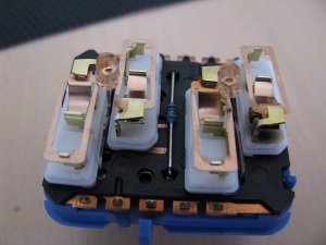

rozebrałem przełącznik od strony kierowcy (załącznik) zamyka obwód na każdym mikroprzełączniku.
jakieś sugestie? jest gdzieś jakiś przekaźnik który przemienia prąd na 2pinowej wtyczce?

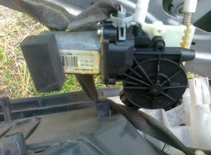

Zdemontowałem mechanizm podnoszenia szyby.
Odłączyłem tzw. sterownik silniczka .
W otworze po sterowniku są dwa ,,bolce''.
Doprowadzamy napięcie 12V i sprawdzamy silniczek.
