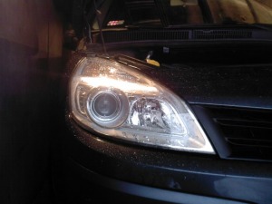

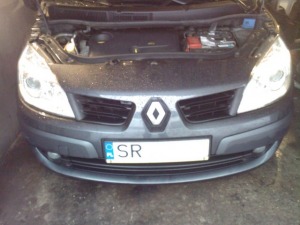

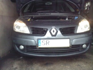

By nie przeszkadzać w przygotowaniach do Wigilii postanowiłem się ulotnić w stronę garażu. Sceniole przeszły mycie Karcherem, łącznie z podwoziem i nadkolami, ponadto S II w prezencie otrzymał nową gaśnicę, trójkąt ostrzegawczy, czego brakowało w wyposażeniu a także nowe żarówki postojowe przednie.

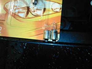

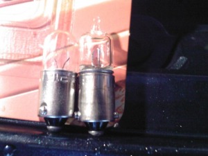

Niestety nowe, wymagane H6W nie należą do najtańszych (około 15 do nawet 26 zł za sztukę) wiec nastąpiło odstępstwo od tego rodzaju na rzecz T4W, które świecą ciut słabiej ale kosztują 80 groszy szt. i są bardziej żywotne. (to 80 gr. to cena minimalna za jaką można je nabyć, te na fotkach zostały zakupione w Carfurze i były trochę droższe, 2,95 za 2 sztuki)

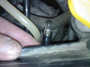

Jedynie co trzeba zrobić, to przed wymianą zeszlifować jeden z bolców na metalowym cokole żarówki. (obojętnie który) Szlifierka z drobnym kamieniem załatwia to w 2 sekundy. Po zeszlifowani w oprawce siedzi jak ta co tam być powinna.
