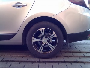

To nie Pb jest, tylko ciężarki Fe, one są lżejsze , dlatego może ich tak dużo, razem raptem 60 gramów.
Na feldze jest używana opona, z którą wcześniej też były problemy z wyważeniem, na stalową felgę też trzeba było dołożyć kilka ciężarków.
