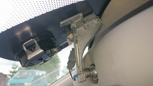

Witam wszystkich,

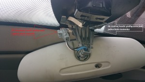

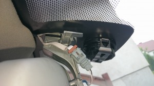

posiadam od jakiegoś czasu megi z 2006 r. (lift) z automatyczną klimatyzacją, która nie działa. Zacząłem dociekać dlaczego sprężarka nie chce się uruchomić, poszukiwania zacząłem od bezpieczników, wszystko jest OK, przyszedł czas na czujnik temperatury wewnętrznej (tzw. turbinka), ku mojemu zaskoczeniu po rozebraniu obudowy za lusterkiem wstecznym takowego czujnika nie znalazłem (nie ma nawet wolnej wtyczki, żeby ten czujnik podłączyć). Czy w polifcie zastosowano inne rozwiązania tego czujnika, czy może u mnie czegoś brakuje? W załączeniu zdjęcia jak to u mnie wygląda.
Masz tam namieszane.
Do brązowej wtyczki powinien właśnie być podłączony czujnik wewnętrzny od klimatyzacji, a nie lusterko elektrochromatyczne.
To ma być na obustronnie szarym złączu którego nie posiadasz.
W polifcie może już nie być turbinki a czujnik to płytka w obudowie podstawy tego lusterka.
Tak przynajmniej jest w moim sceniolu drugim.
Instalację masz dokładnie w tej wersji jak u mnie.
jedna taśma do czarnej wtyczki czujnika deszczu i zmroku.
Druga taśma i brązowa wtyczka do czujnika temperatury wewnętrznej.
W tym układzie fabrycznie nie było takiego lusterka wiec brak instalacji.
(trzeciej taśmy z dwoma pinami i szarej wtyczki)

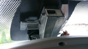

u mnie nie ma wentylatorka pompującego powietrze na czujnik i z zewnątrz w osłonie lusterka jest tylko dziurka z termistorem
Widać to na fotkach w tym poście:
