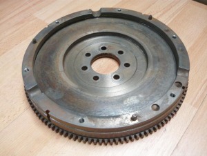

Kolega Vivaldi napisał o zębie, czy chodzi o te kilka wycięć na kole zamachowym, które widziałem po wymontowaniu czujnika? Oprócz wieńca zębatego i tych wycięć na zardzewiałym kole, innego zęba nie widzę.
Kiedyś troszkę zmniejszyłem odległość czujnika od koła zamachowego, przez co przynajmniej teraz ciepły silnik pali od pierwszego razu.
U mnie czujnik położenia wału przykręcony jest nad kołem o gładkiej powierzchni. Na obwodzie tego koła znajdują się cztery poprzeczne rowki o głębokości ok 5mm. Czyściłem to koło kilka razy i żadnuch innych zębów nie widziałem. Powinny być jakieś zęby?

Mądre księgi dla BENZYN 1,4-1,6-1,8-2,0 prawią jednakowo : "czujnik indukcyjny bla bla bla... przekazuje do elektronicznego urządzenia sterującego (styki 24 i 54) sinusoidalny sygnał napięcia, którego częstotliwość i amplituda zależą od prędkości obrotowej wału...... Marka : Electrifil lub Simens, rezystancja 200 do 270 Ohm".
Rezystancja czujnika dla benzyny wynosi ok 240 Ohm (ileś tam jest +/_) a dla diesli ok 800-900 Ohm.
Najlepiej wejdź na http://sklep.intercars.com.pl/ poszukaj swojego silnika i sprawdź.
Mnie wydaje się, że oporność jest właściwa
Dzięki za pomoc. Niedawno zamontowałem na próbę czujnik od sprawnego anglika i jest tak samo. Przez trzy dni rano palił od pierwszego razu, dzisiaj zaskoczył za trzecim. Analizuje sobie Wasze informacje i zastanawiam się, czy mój rozrusznik nie kręci przypadkiem zbyt wolno, skoro "częstotliwość i amplituda zależą od prędkości obrotowej wału"
