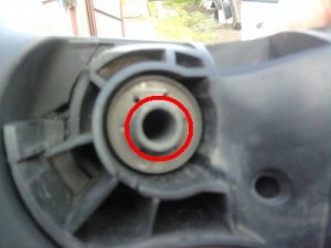

widzę, że się nie rozumiemy, elektrycznie wiem wszystko, mam schematy drno, chciałem uzyskać poradę którędy przeciągnąć te dwa przewody wewnątrz lusterka, chciałem koło tej metalowej osi ale nie mogę jej rozebrać, bo te pozostałe przewody są w koszulce igielitowej i tam się nic nie dołoży
Przemo!, wielkie dzięki za pdf-ki ale nie wiesz jak rozebrać tę oś na załączonym zdjęciu? Po prostu fizycznie nie da się przeciągnąć tych dwóch kabelków! Istniejąca wiązka w koszulce igielitowej jest ściśnięta i spłaszczona - nic tam nie dołożysz. Nawet w tym ostatnim pdf-ie widać, że przewody do czujnika idą oddzielnie (załączam zaznaczony kolorami układ przewodów).
