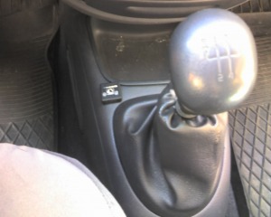

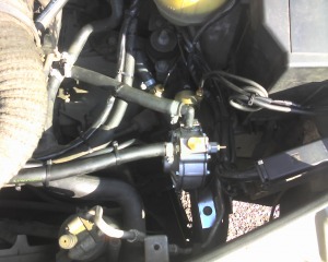

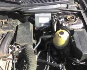

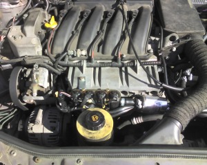

Gdzie masz zlokalizowaną stacyjkę, (pod dźwignią hamulca ręcznego ?) gdzie wlew gazu oraz czy masz podłaczony wskaźnik GAS na wyświetlaczu?. Jakaś skromna fotka przedziału silnika z zamocowanym reduktorem i listwą wtryskiwaczy plizzzz.
Zrobie zrobie, ale jak bede w domu :-D Instalacje zakładalem w Sosnowcu na ulicy Partyzantow w firmie Adamus. Stacyjke mam zamontowana przy lewarku po jego lewej stronie, a jesli chodzi o kontrolke na desce rozdzielczej to takowej nie zauwazylem z racji tego ze mam megane 1. Wlew gazu jest w zderzaku bo pod klapkawu benzyny nie ma miejsca na cos wiecej. W kazdym razie nie wyglada to zle.

ractime, mam kilka uwag o Twojej instalacji, a raczej montażu.
1. Reduktor jest na wcisk pomiędzy jakąś plastikową osłoną a pokrywą kolektora i głowicy.
2. Listwa wtryskowa jest zamontowana "do góry nogami". Póki jest czysta, to problemów nie ma. Jednak w takim ułożeniu zanieczyszczenia zamiast spływać z gazem do kolektora będą osadzać się w listwie.
3. Osobiście zamontowałbym listwę dyszami w dół (tak jak zalecane) i poprowadziłbym wężyki pod plastikową osłoną do króćców w kolektorze (zamiast wiercić dziury w osłonie).
4. Dopiero jak pokażesz zdjęcie bez osłony, będzie można ocenić, czy króćce są daleko od głowicy czy nie. To co widać to tylko wężyki, które niewadomo gdzie idą pod osłoną.
5. Wygląda ta to, że pod klapą wlewu paliwa było na tyle dużo miejsca, że zamontowany został zwykły zawór zamiast tego pod klapkę. Różnica w cenie rob i swoje :-D
