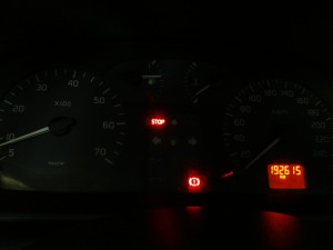

Czy poradził ktoś sobie z nie działającą kontrolką hamulca ręcznego po przekładce?
U mnie po przekładce liczników też nie działała kontrolka hamulca ręcznego. Dopiero jak się przejechałem parę dni temu z zaciągniętym  hamulcem zabrałem się za temat. Okazało się że przewód od ręcznego ( zielony kolor ) jest wyprowadzony na pinie 28 szarej kostki licznika. Przewód od  płynu hamulcowego ( też zielony ) jest na pinie 30. Wystarczyło te dwa zielone przewody na tej szarej kostce połączyć i wszystko działa poprawnie.
Pozdrawiam !
Grzegorz

Dnia 5.05.2018 o 08:58, SP3BGJ napisał:
xxx
Połączę ze sobą te 2 przewody i w którym pinie mają być? 28 czy 30? Czy jednocześnie w obu?
