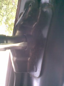

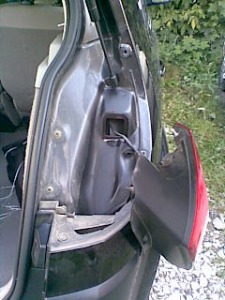

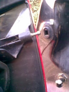

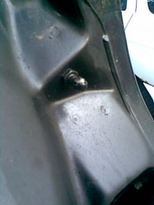

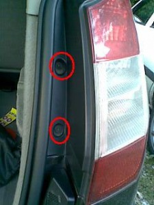

Robota faktycznie banalna. Śrubokrętem wystarczy podważyć sprężynki i wyciągnąć amorek. Przy zakładaniu nowych wystarczy wcisnąć bez zdejmowania sprężyn. W scenicuII trzeba zdjąć tylnią lampę która mocowana jest na 2 śrubkach. Poniżej zamieszczam kilka fotek.
Dodam tylko że uszkodzony był jeden amor, przy dolnym mocowaniu była plamka oleju - wymieniłem oczywiście oba.
