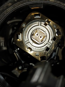

Mam pytanie jak wyciągnąć żarówkę z tego metalowego gniazda- pociągnąć, przekręcić jakoś czy jak?
http://megane.com.pl/index.php?app=core&module=attach&section=attach&attach_rel_module=post&attach_id=4153
zdjęcie pożyczone od użytkownika KrzychK

Tungsram to dość biedne żarówki. Ale może masz źle założone. Na zdjęciu jest fotka lewej lampy w pionie tak jest w aucie. Prawa str. lustrzane odbicie. Czyli H7 jest trochę przechylona w prawo i szeroka blaszka wchodzi pomiędzy dwie kostki i musi być wkliknięta pomiędzy te dwie blaszki-sprężynki 45 stopni po lewej i prawej. Niesety da się to wcisną ze źle ułożoną żarówką i wtedy marnie świeci.

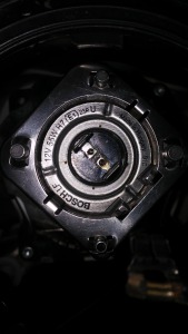

witam,
Kilka dni temu znajoma zakupiła megane 2 ph2 niestety światła świeca tragicznie , niby w lampach philipsy ale czy czasem nie są złe włożone ? patrząc na fotkę powyżej a ta z lampy to chyba ten język z prawej strony nie powinien być przed żarówką?
Patrząc jeszcze na zdjęcie powyżej a to moje to tak jakby u mnie brakuje wystających bolców dookoła mechanizmu mocowania
Edytowane przez Refild
@Refild - na Twoim zdjęciu ta blaszka co nachodzi na ramkę żarówki wydaje się być wygięta.
Niestety ale w naszych reniach lampy są strasznie wybredne, minimalnie wystarczy się pomylić i jest kapa - sam miałem ten problem, okazało się że żarówka delikatnie nie dochodziła i zaczep jej nie złapał, przez co lewy reflektor świecił fatalnie (anglik).
