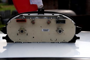

Ok a jak sie dobrać do płytki ze ścieżkami w phII?
Odpinam białe zaczepy obudowy, ale blokują mi zaczepy zegarów... Dygam sie że powyłamują mi sie te zaczepy.
Już ktoś wcześniej sie dobierał chyba bo mam już wyłamany zaczep od wskaźnika obrotów i wskaźnika paliwa.
dziwnie wygląda ten licznik, z tego co pamiętam zazwyczaj zaczepy były inne.
Tak czy siak musisz zdjąć wskazówki (polecam sposób małą łyżeczką stołową - zrobić dźwignię), nastepnie odpiąć zatrzaski i powinno zejść. Ale tak jak pisałem, to jakiś inny typ licznika i może być nieco inaczej.

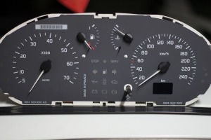

Załączam zdjęcie frontu licznika bez "maskownicy":
Wskazówka od temperatury w górze w stanie spoczynku, ale po zapłonie wraca na dół :)
Mam nadzieję że dobrze temperaturę pokazuje chociaż...

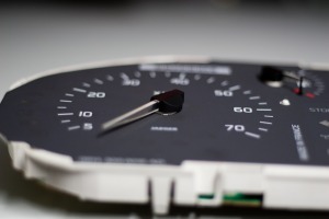

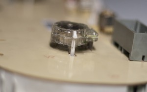

meganecoupe02 chodzi Ci o podwazenie samej wskazówki:

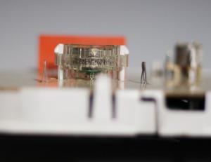

czy zaczepów od tylca, które z bliska wyglądają tak:
