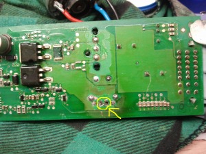

NO i przedobrzyłem chciałem wymienić przekażnik i uszkodziłem dwa piny a że płytka wielowarstwowa to może ktoś da radę pomierzyć gdzie powinny one być.
Chodzi mi o środkowe piny cewek przekażnika, w załączniku zaznaczyłem co i jak
Nie chcę cię "pocieszać", ale jak popsujesz płytkę to tylko nowy moduł cię czeka. Używany nie podejdzie bo musi się VIN zgadzać, a wprowadzić VIN można tylko raz (przynajmniej mój CLIP nie chce zmienić numeru).
z tym vin-em to róznie miałem same zera i zaprogramowałem mój. Ale koledzy równiez pisali że włożyli pierwszy lepszy i działało bez CLIP-a.
Mam nowy przekaźnik taki jak powinien być więć może jutro coś podziałam jak narazie luty poprawione i działa tylko przestawiłem go w tryb skandynawski co by nie przeciążać.
