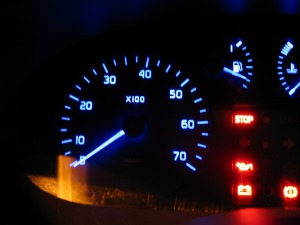

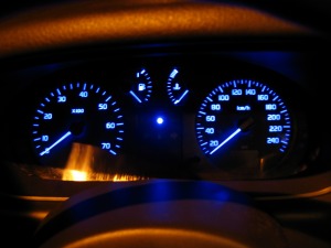

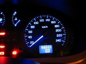

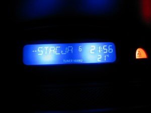

dzieki ;-), ten licznik jest już oparty na diodach, także podmieniłem oryginalne pomarańczowe na:
9szt. niebieskich
6szt. białych (w miejscu wskaźnika kilometrów)
diody są SMD (wielkość orientacyjna 2mm na 3,5mm - sprawdzę jeszcze dokładnie i poprawie jakby co)
diody mają kąt świecenia około 120stopni, zakupione były w Warszawie na Wolumenie, ale na allegro też widziałem typ diod (PLC lub PLCC-2)
W rzeczywistości po zamontowaniu bardziej wpada to w kolor fioletowy.

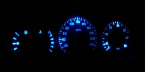

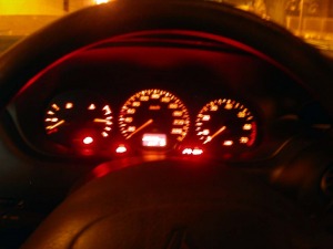

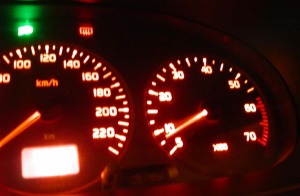

Jeśli chodzi o zegarek to tutaj posłużyłem się taką niebieską plastikową teczką na dokumenty, zastąpiłem oryginalny pomarańczowy plastik na właśnie wycięty ten z niebieskiej teczki i wstawiłem 12V niebieskie diody typu R5 (2szt.), odpowiednik żaróweczek o mocy 1,2W na wcisk. Niestety to nie wyszło, tak dobrze ponieważ kąt świecenia tych diod jest mniejszy niż 120stopni (sprzedawca zapewniał mnie ze tyle maja - na allegro), a w rzeczywistości sądzę, że jest to coś około 30 stopni (powstają co jest widoczne na zdjęciu takie dwa jaśniejsze punkty świetlne) i docelowo zamierzam te diodki zastąpić diodami SMD, które są zastosowane w liczniku (należy pamiętać ze do tych diodek SMD w zegarku trzeba dołożyć opornik ponieważ są one na napięcie 3,4V-3,6V, lub trzeba połaczyć 3szt. w szereg)
Kurcze! Chcałbym, zeby w mojej meggi tak intensywnie zegary swieciły, tylko, ze troche sie boje ich ruszac, bo cos na 99,9% rozwalę. Znacie moze kogos w okolicy Sycowa, Olesnicy ew. Wrocławia kto mógłby mi naprawic zegary?
