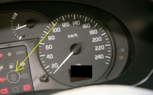

Witam. Mam problem, dosyć często włacza mi się kontrolka która jest zaznaczona na zdjęciu. Najczęściej włącza się ona na zakrętach wtedy silnik traci moc, zero przyśpieszenia. Max to 50-60km/h. Prosiłbym o pomoc cóż z tym zrobić? Może miał juz ktoś taki problem?
zrób diagnostyke na kompie, nie baw sie w sprawdzanie czujników kabli itp, bo jak zaczniesz ściągać wtyczki to porobi się więcej błędów i wtedy jak sam nic nie poradzisz a będziesz musiał jechać do warsztatu mechanikowi zamiast jednego błędu który masz w aucie wyskoczy kilka i bedzie musiał sprawdzić więcej rzeczy co może cie drożej kosztować
Podaj więcej danych na temat silnika ,gdyż jeżeli jest silnik wysokoprężny to na pewno jest to wina zaworu sterowania sprężarką (zawalony błotkiem z paliwa ) wystarczy rozebrać wyczyścić i na jakieś 15000km wystarcz.Zawór znajduje się w trakcie dolotowym od turbiny do silnika.Patrząc na komorę po zdjęciu obudowy z silnika jest po prawej stronie silnika przy przedniej ścianie kabiny (elektromagnes średnicy ok.6cm przykręcony trzema śrubami M6 podłączona jest złączka trzech kabli elektr.UWAGA przy ciepłym silniku on też jest ciepły. Usługa na stacji ASO ok.200pln.

"pit-men" silnik jest wysokoprężny i chyba to to co mówisz ponieważ kiedy jest mało paliwa lampka zapala się częściej dzieki za pomoc jutro zobacze
U mnie też czasem ta kontrolka się zapali. Np. kiedy rozpędzone autko na 5 biegu ma wysoką górkę i troszkę spada prędkość przy pokonywaniu wzniesienia wtedy załącza mi się ta kontrolka. Byłem u mechanika. Skasował błędy w komputerze i w ciągu miesiąca pojawoło się tylko raz.
