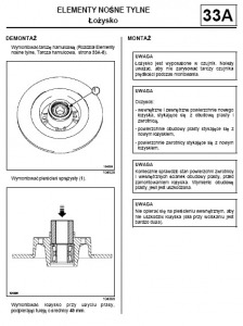

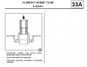

Przemo_CK, łożysk nie montuje się na gorąco, co najwyżej można trzpień schłodzić. Dodatkowo dochodzi jeszcze pierścień ABS, w tym przypadku jest to największy problem. Dla przykładu podaję wyciąg z dokumentacji producenta. W przypadku silver car, bezpieczniej (z rachunku ekonomicznego) jest zakup kompletu i wymiana.

kocuper, ok, może źle zrozumiałem mojego mechanika i chodziło o chłodzenie trzpienia. Ostatnio wymieniałem tył i znajomy z serwisu aut francuskich (u którego de facto auta nie robiłem, ale poszedłem za jego poradą) tak mi doradził. Nie mam nic na swoje usprawiedliwienie :-P .
Przykład zaczerpnięty z dokumentacji Dialogys dla Scenic II
Nie wiem tez jak do Megane 1 ma się Scenic II (czy zastosowane rozwiązania są takie same) w temacie Scenica jestem laikiem.
Summa summarum w konkluzji (stare łożyska niekoniecznie nadają się do ponownego zamontowania) się zgadzamy i to jest najważniejsze ;) .
