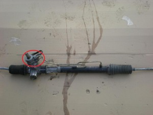

czujnik wspomagania i drążki skrętne od maglo
Bez zniszczenia nie odkręcisz, ale jest na to sposób. Jak mechanik mi zmieniał drążki to w jednym nie było tej podkładki, więc skręcił to na klej do metalu, ale taki najsłabszy, żeby w razie czego można było odkręcić.
Widzę że mieliśmy taki sam pomysł z tym klejem, ale udało mi się odkręcić bez zniszczenia podkładki za pomocą małego "śrubokręta" ale w drugiej maglownicy wystarczyło że odkręciłem i tez nic się jej nie stało :-) Ale za to zauważyłem że oleju mi wspomaganiu ucieka w miejscu nad rozdzielaczem na połączeniu z kierowniczą.
