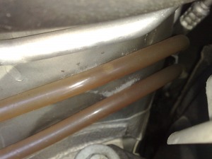

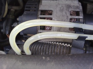

Zacznijmy od początku, problem pojawił się w zimę 2008. Z racji tego, iż akumulator był już dosyć wyeksploatowany, wymieniłem go na Centra Futura 64 Ah. Przy odpalaniu kręcił znacznie żwawiej, natomiast problem pozostał. Zacząłem szperać po necie i trafiłem na to forum i zgodnie z informacjami z powyższym tematów postanowiłem wymienić świece. Wymiana również niewiele zmieniła, gdyż problem w dalszym ciągu pozostał. Z racji tego, że zima się już kończyła nierozwiązany problem pozostawiłem na później. Problem powrócił na przełomie listopada i grudnia 2009, w związku z czym postanowiłem zmienić filtr paliwa, gdyż jak się okazało nie zmieniałem go od momentu zakupu. Dodatkowo zauważyłem pęcherzyki powietrza w przewodach paliwowych biegnących od zbiornika do filtra. Po wymianie filtra paliwa w pewnym warsztacie na Okęciu (z samego rana) dojechałem do domu (ok. 20 km.) i zostawiłem samochód. Po kilku godzinach, gdy już nieco ostygł postanowiłem sprawdzić, czy pali - odpalił od razu. Niestety gdy wróciłem z treningu po 22 i chciałem uruchomić pojazd - po kilkunastu próbach odpalenia akumulator padł i dawało się słyszeć jakieś buczenie/syczenie przy przekręceniu kluczyka w stacyjce. Po wyjściu z pojazdu okazało się, że pod nim jest wielka kałuża paliwa, które jak mniemam wyciekało z filtra. Pojazd scholowałem do ASO na Modlińskiej (DECAR), gdzie po zakupie pojazdu w 2008 r wymieniałem m.in. rozrząd, pompę wody, filtr oleju. Tam stwierdzili, że filtr był źle założony, poza tym sugerowali wymianę przewodów paliwowych, gdyż były nieszczelne. Naprawa wyniosła ok. 420 zł, niestety po dłuższym postoju w dalszym ciągu musiałem po 3-5 razy próbować uruchomić pojazd aby w końcu odpalił. Udałem się z reklamacją, pan mechanik (ten sam, który wymieniał przewody), podpiął pojazd pod komputer - wyszło coś z drugim cylindrem oraz coś ze stacyjką. Sprawdził świece - stwierdził, że grzeją więc od razu zaproponował wymianę wtryskiwaczy, oczywiście podziękowałem za "fachową" pomoc i wyjechałem z niczym. Po niedawnych mrozach nie udało mi się ponownie uruchomić silnika - padł akumulator. Po kilkunastu próbach odpalenia przez kable udało się - silnik popracował trochę aby podładować akumulator. Na noc wyłączyłem zestaw głośnomówiący (sam się rozłącza ale na wszelki wypadek wypiąłem go z kostki) oraz wyłączyłem nawiew. Zdziwiłem się bardzo, gdyż następnego poranka przy - 12 ° C pojazd odpalił od razu. Przyniosłem prostownik, podładowałem akumulator, zawsze przed postojem odłączałem wszelkie źródła poboru prądu - niestety pojazd znów coraz gorzej zaczął odpalać. W przewodach paliwowych po dłuższym postoju znowu widać pęcherzyki powietrza, zarówno na odcinku zbiornik paliwa - filtr, jak i filtr - silnik. Dziś rano pojazd odpalił z wielkim trudem za piątym razem.
Ręce mi już opadają, gdyż nie wiem w czym tkwi problem a najgorsze jest to, że nikt nie jest w stanie zdiagnozować co do Cenzura nędzy się dzieje. W związku z powyższym prosiłbym o jakąś pomoc i poradę, zwłaszcza od użytkowników z Warszawy i okolic. Może ktoś byłby też w stanie wskazać/polecić jakiś godny zaufania warsztat, gdyż nie stać mnie finansowo na wymianę części metodą prób i błędów. Przepraszam za długi wywód ale starałem się opisać wszystko w miarę czytelnie i dokładnie. W załączeniu fotki przewodów paliwowych.

zamontuj zaworek zwrotny.
Witam, na podobny pomysł wpadł już mój koleżka, zamontowaliśmy go wczoraj, tj. 20.01 i szczerze niewiele pomogło. Nie widziałem co prawda bąbelków powietrza w przewodach na odcinku filtr - silnik ale i tak po kilkunastogodzinnym postoju odpalił za drugim razem po dosyć długim kręceniu. Dodatkowo wczoraj wykręciliśmy wszystkie świece - rozgrzewają się kilka sekund (chyba to dobrze) do czerwoności, tak więc to chyba też nie to.
