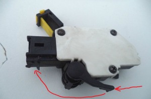

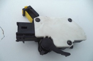

Po to jest elektronika żeby informowała o awariach. A to że nie będzie wyświetlany komunikat nie zmieni faktu że coś nie działa. Te dwa czujniki po prostu przeleć papierem ściernym styki. Musisz je rozebrać jest to prosta operacja a w środku będziesz widział co wyczyścić. Ale najpierw zacznij od potencjometru. Odkręć tą białą osłonę i odtłuść styki czymś na bazie alkoholu. Sprawdź czy połączenie tej dźwigienki z płytką jest prawidłowe, złóż do kupy i sprawdź. Potencjometr znajduje się po lewej stronie pedała. Przymocowany jest plastikowym kołkiem zakończonym małą dźwigienką którą trzeba tak jakby odkręcić i wysunąć całość w stronę drzwi kierowcy. Nie wiem jak to dokładniej opisać.
W tej pozycji jest otwarty i można go wyciągnąć. Pozycja zamknięta jest tak jak narysowałem linię i na końcu jest taki ząbek w którym się zapina.
Dobra wszystko rozumiem, teraz mam jeszcze jedno pytanie. Jak się dostać do tego wszystkiego ?
