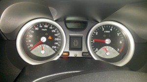

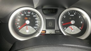

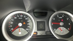

... taki komunikat wyświetlił mi się dzisiaj podczas jazdy. Zupełnie nie wiem czym może być spowodowany, dodam że jak ruszałem to przyspieszało nierówno (szarpało) lecz po kilku metrach wszystko wróciło do normy. Wraz z wyświetleniem się komunikatu zapaliły się kontrolki ASR i ABS. Megana jest z 2003r. Bardzo proszę o sugestie co może być przyczyną opisanego problemu. Samochód niestety nie jest garażowany, a od tygodnia występują mrozy z temp. nawet do - 28 st. C.
Z góry dziękuje za pomoc.

Ja też szukałem jak to naprawić - podobnych tematów jest mnóstwo a odpowiedzi brak bo albo ten co zapłacił ma w nosie skoro naprawione albo sprawa olana. Miałem tak samo jak na fotkach wyżej (czyli w przetłumaczeniu na pl błąd wtrysku a za chwile ABS esp defekt). Za każdym razem jak odpaliłem zimny silnik od 1 do 5km i zapalało błąd - ponowne uruchomienie silnika to spokój do czasu kiedy nie zgasimy i ponownie nie uruchomimy schłodzony silnik a że działo się to codziennie to coś z tym zrobiłem i jako pierwszy w cały internecie dam odpowiedź ale niestety słono mnie kosztowała dlatego trudno sprecyzować co to była za pierdółka natomiast aby to naprawić ten problem trzeba sporo zainwestować: W moim przypadku sondy lambda 190zł x2= 380zł bosch. Cewki zapłonowe Beru 4x250zł=1000zł, świece dedykowane pod model z instalacją gazową 100zł komplet. wymontowanie i przeczyszczenie przepustnicy (spray 28zł) (uszczelki 78zł) adaptacja przepustnicy po zamontowaniu 150zł. Wszystkie prace wykonane własnoręcznie. Aha Jeśli za filtrem powietrza w komorze dolotu znajduje się olej lub w przepustnicy znajdują się ślady oleju to na bank dochodzi koszt nowej "odmy"
Co dostałem w zamian:
1) brak denerwującego błędu powodującego szarpanie i odcięcie już przy około 3,5 tys obrotów.
2) równą pracę silnika i brak trzęsień na postoju/biegu jałowym
3) mniejsze spalanie (minimalnie)
4) auto super się zbiera i nie szarpie przy zmianie biegów (puszczaniu sprzęgła, dodaniu odejmowaniu gazu)
Ogromne koszta przygnębiają ale jazda 10cio latkiem który jeździ jak nowy rzecz bezcenna
