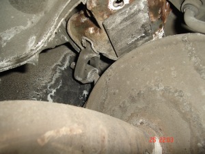

Witam. Czy możecie sprawdzić jak u was wygląda mocowanie tylnego tłumika. Zastanawiająco wygląda kawałek gumy - czy on jest tam przyklejony fabryczne?
Czy waszym zdaniem te wieszaki tłumika są urwane lub nadmiernie rozciągnięte?

U mnie jest tez taka guma i tez tomocowanie wymieniałam bo mi poszło
Witam. O mocowanie środkowego tłumika pytałem w serwisie przy okazji wymiany. Powiedzieli, że do środkowego "wieszaków" nie stosuje się (mimo, że tłumik środkowy ma przecież kawałek odstającego pręcika a i otwory są w podwoziu). Postanowiłem jednak podwiesić go na tym wieszaczku od końcowego (zaczepiałem tłumikiem przy wjeździe do garażu). Namordowałem się niemiłosiernie żeby wcisnąć wieszak w otwór (okazuje się, że te otwory są za płytkie - musiałem pościnać trochę gumy, a sam wieszak za krótki). Teraz tłumik wisi na maksymalnie rozciągniętym wieszaku i nie wiem jak długo wytrzyma (a może już się zerwał). Pozdrawiam
Mam pytanie kupiłem już te gumy(wieszaki) lecz wygląda na to ze po włożeniu tej kumy w podwozie nie mogę założyć na wydech(jak by w złym miejscu przyspawane te pręty) mieliście podobny problem?
nie możesz włożyć na miejsce bo pewnie montujesz to po raz pierwszy, z nowymi gumami już tak jest, że są twarde i trzeba użyć czasem sporo siły, żeby weszły na miejsce, co do środkowego tłumika to w serwisie też mi powiedzieli, że nie ma tam żadnego mocowania, jednak u mnie jakieś 30 cm za łącznikiem elastycznym jest gruba sprężyna długości (po rozciągnięciu przez ciężar tłumika) około 8 cm

kupiłem dzisiaj te gumy, wyglądają tak samo jak w tym linku: http://megane.com.pl/topic/ech-vt19726.htm
niby innych nie ma aczkolwiek różnią się mocno od orginalnych. Czy mogę śmiało ściągać stare? W sklepie dali mi dwie gumy, jedna z plastikową tulejką druga nie. U mnie też jedna guma ma tulejke a po lewej nie. Obie powinny mieć czy zestaw jest dobry?

Ostatnio wzięła mnie irytacja, drugi raz wymieniam gumy, bardzo szybko się zużywają, szukam jakiegoś lepszego producenta. Macie jakieś namiary na solidne wieszaki, które wytrzymają dłużej niż rok ?
Udam się jeszcze do serwisu Renault, zobaczę ile kosztują oryginalne wieszaki.
Edytowane przez Krzychu
Pytałem u siebie w "motoryzacyjnym" czy to normalne, że te wieszaki się tak szybko zużywają... odp na to była, że nie wiedzą ale ludzie często kupują. Podejrzewam że producent po prostu nabija klientów w butelkę a sobie kieszeń.
Ewentualnie można by wymyślić jakieś rozwiązanie które okaże się lepsze :notacrook:
@Krzychu podrzuć info jak się dowiesz o ori wieszaki :!:
W sprzedaży są 2 rodzaje: "rzemiosło" za kilka złotych sztuka i trochę droższe, wg zapewnień sprzedawcy te drugie wytrzymują dłużej i nie urywają się tylko guma ulega rozciągnięciu. Przerabiałem podobną sytuację z nakładkami pedałów - w dużym sklepie motoryz. mieli nakładki po 3zł szt.i po 7zł, te po 3zł wytrzymywały parę miesięcy do mocnego zdarcia, te drugie, z twardszej gumy bardzo wolno się zużywają
Ostatnio jak mi strzeliły wieszaki to wziąłem co mieli w motoryzacyjnym, koszt 4 zł za sztukę. Jestem skłonny dać kilka razy więcej, ale żebym nie musiał wchodzić regularnie pod auto i podwieszać tłumika.
Z tego co obserwowałem to guma zaczęła pękać już po 2-3 tyg. ! W sieci znalazłem wieszaki, co prawda do środkowego tłumika, ale z opaską z jakiegoś materiału, takie rozwiązanie wydaje się być sensowne.
