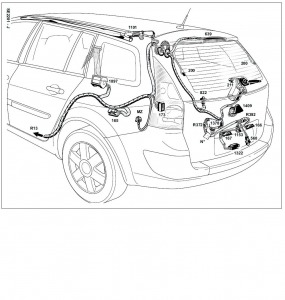

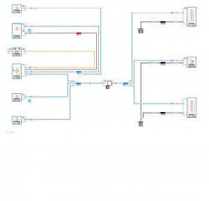

Włącznik tak ma być.Czy masz ESP?Tu masz schemat 160-włącznik,172-lampy,639-trzeci stop. Rozłącz pod fotelem kierowcy złącze R2 -wtedy będziesz wiedział czy problem jest z tylną wiązką czy z przednią

Zerknąłem na wiązkę przechodzącą między karoserią a klapą z lewej strony. Brązowy kabelek miał uszkodzoną izolację (wygladał na nadłamany w dwóch miejscach). Zaizolowałem, zmieniłem bezpiecznik i wszystkie trzy światła stop zapaliły się na stałe. Po uruchomieniu silnika bezpiecznik cały, światła stop swiecą cały czas. Nie ma zadnej informacji o błedach elektryki i ESP/ASR (jedynie komunikat ASR AUS - chyba wyłączony przyciskiem a zeby go właczyć trzeba kawałek przejechać).
Skoro światła stop świecą cały czas to chyba jednak jest jakiś problem z włącznikiem świateł stopu. Dodatkowo jest na pewno problem z wiązką między karoserią a klapą - podczas zamykania klapy zgasł trzeci stop, przygasają światełka oswietlenia tablicy - prawdopodobnie kable są uszkodzone gdzieś pod izolacją i gdy wiazka poracuje to nastepuje rozłączenie. Pytanie - czy taką wiązkę wymienia się w całosci (czy jest dostepna jako część zamienna) czy też lepiej porządnie posprawdzać i polutować? Jak najłatwiej się do niej dobrać (czy trzeba rozbrajać plastiki z tylnej klapy i słupków)?

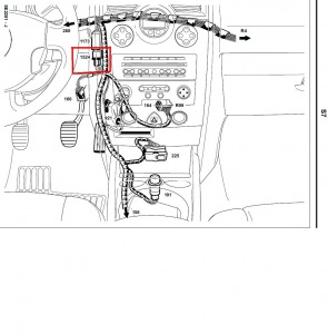

Odnośnie złącza pod fotelem znalazłem dwa - jedno daje się wysunąć spod wykładziny i kabelki prowadzą do elementów fotela kierowcy, drugie złącze wyglada na osadzone przy podłodze i zdaje się prowadzić do tyłu pokjazdu - czy to te należy rozłączyć?
Edytowane przez darek.m
Bardziej z tyłu fotela są dwie kostki czarna i szara i te rozłącz zwłaszcza czarną.Ja osobiście jak miałem problem z przerwanymi przewodami od tylnej klapy to rozebrałem plastiki z lewego słupka i tylnej klapy. Posprawdzałem i wymieniłem wszystkie podejrzane przewody (wycinałem stare i wlutowywałem nowe) na długości 50cm.
