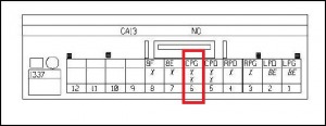

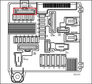

Dla potomnych.
We wtyczce PPA BLACK znajdującej się w skrzynce bezpieczników w komorze silnika topi się obudowa i częściowo przypalają się styki przy złączu CPG. Po wyczyszczeniu światło świeci.
