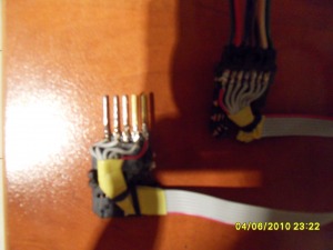

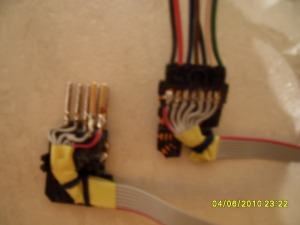

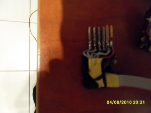

"Mój kolega miał ten sam problem co Wy. Kupiłem mu 1m taśmy od komputera 10 żyłowego szerokość około cm na oko ;-) (jest potrzebne 7 żył, 2 odciął) łączącego dysk twardy z procesorem. Przy kupnie należy wybrać odpowiednią szerokość taśmy. Koszt to 1,5pln za 1m (jeden złoty pięćdziesiąt groszy). Co prawda ma Scenika II ale taśma powinna być taka sama jak do Megane II. Sam sobie przylutował. Błąd sam się skasował po podłączeniu nowej taśmy"
Od momentu montażu nie ma żadnego problemu mechanicznego (sprężystość) i elektrycznego.
Taśma w zwijaczu jest cieniutka jak papier i elastyczna. Przewód od HDD jest duuużo grubszy i znacznie sztywniejszy. Do "normalnego" zwijacza spokojnie bym coś takiego założył, ale nie do MII, gdzie taśma jest przewijana z jednej strony na drugą zaginając się o 180st z niewielkim promieniem. Moim zdaniem, trzeba szukać jakiejś taśmy (skaner, drukarka etc.) o podobnej szerokości.
Jeśli komuś jednak taśma zerwała się na samym końcu, to lepiej użyć tą oryginalną.

Lewy jak ci się udało odizolować te końcówki ?! Każda moja próba odizolowania kończy się jej urwaniem.
[ Dodano: 2010-07-08, 11:23 ]
Gregorrrrr, jak się sprawdza twój patent zastępczy z taśmą?
Nie miałem z tym żadnego problemu. Najpierw nacięcia białej izolacji wzdłuż krawędzi ścieżek. Potem przecięcie białej izolacji, aby zostały same ścieżki. Na koniec delikatne zeskrobanie izolacji ze ścieżek.
Ja przed lutowaniem, pobielałem ścieżki cyną i pastą mocno trawiącą. Delikatnie, żeby nie przepalić. Po takim zabiegu, wystarczyło na sekundę przycisnąć ścieżkę lutownicą, żeby ładnie została przylutowana.
Dzięki za podpowiedzi co i jak zrobić w tym temacie. Założyłem wczoraj i wszystko gra, polutowane i nasmarowane :mrgreen: . Mam nadzieję, że trochę potrzyma. Serwice przestał się palić.
