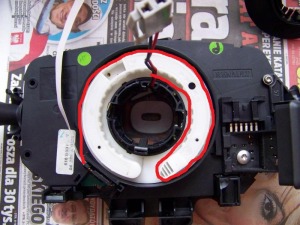

Lewy , jako że masz doświadczenie w składaniu zwijacza chciałbym Cię prosić o pomoc ponieważ nie do końca jestem pewien jak ułożyć taśmę.
Na czerwono zaznaczyłem ułożenie taśmy z mojego punktu widzenia!? proszę o odpowiedź!
Pozdrawiam..

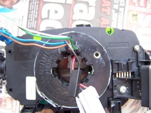

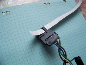

Witam

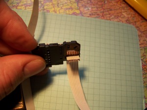

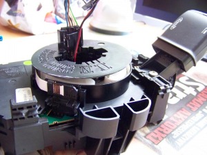

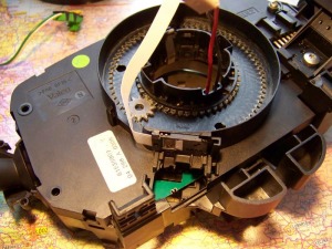

To jest mój pierwszy post wiec mam nadzieje że nie dam ciała. A więc u mnie jest taki problem z tą tasiemką że nie mogę dojść jaka jest jej długość. Wymontowując starą stwierdziłem że jest tak bardzo pogięta że trudno mi dojść jak ona przebiega. Znalazłem na forum rysunek ale w ten sposób ona mi nie pasuje za to pasuje mi w taki jak narysowałem na zdjęciu nr 1. Niestety nie pasuje wtedy z długością z oryginałem. A może ma być tak jak na zdjęciu nr 2 Wtedy możliwe że była by taka jak oryginał.

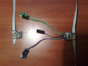

Dodam może że chciałbym to naprawić metodą Gregorrrrr'a wydaje mi się bardzo dobrym pomysłem ponieważ taśma od HDD jest na pewno wytrzymalsza i przy -20 jak samochód stoi na dworze, nie zamarza (nie sztywnieje jak ta plastikowa od renówki)
Gregorrrrr jeśli możesz to napisz jakiś szybki schemacik do tego układu bo ja mam tylko 5 kabli i kurcze tutaj kończy się moja wiedza. Pokaże jak to wygląda na moim zdjęciu nr 3 (jeszcze bez lutowania)
