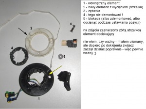

To zewnętrzny pierścień zwijacza (plastik czarny z dziurką), pokazuje jak jest taśma zwinieta. Jeżeli dziurka jest mniaj wiecej na godzinie 2 i widać przez niż dziurkę w wewnętrznej białej podkowie to koła są na wprost. Jeżeli przez dziurkę widać R na białej wewnętrznej podkówce to znaczy ze koła na maksa w prawo, L to w lewo.

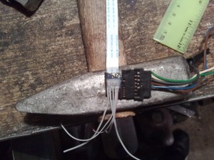

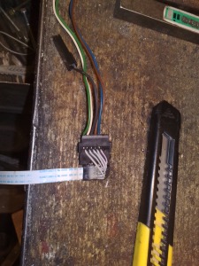

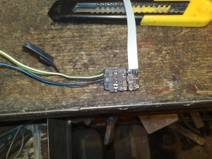

Udało mi się w końcu naprawić zwijacz choć nie było łatwo. Za pierwszym razem używałem do tego kabla od HDD ciętego na metry niestety zrywał się po kilku dniach. W zimę szybko twardniał i moment go zrywało. Do tego dochodzi wyrobienie elementu w tym zwijaczu i dzięki temu kółko zębate wypada i zrywa taśmę ale jak już ktoś opisał trzeba zrobić pierścień uszczelniający aby wszystko ściślej do siebie przylegało. Niestety niewiele wiem o tym pierścieniu bo ja go nie robiłem tylko teść. Ja naprawiłem samą taśmę. Identyczna taśma jak od poduszki to taśma sygnałowa karetki (skaner, ploter itp), no może nie identyczna bo tą co ja mam ma 20 ścieżek i nie pasuje do naszego zwijacza (gęściej umieszczone ścieżki), numer lub model taśmy to SUMITOMO-C AWM 2896 80C 30V VW-1 -F-. Musiałem ją przeciąć ostrożnie nożyczkami. Koszt takiej taśmy na necie to czasami dwukrotna cena zwijacza (widziałem nawet cenę 1200 zł szok!!!) ale znalazłem taką firmę z tego co widzę na ich stronie taśma ta kosztuje 15 zł!!!! (link poniżej) nie wiem tylko jaka jest jej długość ale warto zadzwonić i się dowiedzieć
http://www.itserwis.net/sklep/index.php?ma...products_id=348
więc warto zaryzykować kupno jeżeli umiemy choć trochę lutować. Ja nigdy nie lutowałem przed zrobieniem taśmy ale miałem dobrego nauczyciela i udało mi się zlutować. Dla pokazania zrobiłem kilka fotek które zamieszczam. Aha długość takiej taśmy to tak jak piszą w tym temacie 54 cm a szerokość nie więcej jak 1 cm. Tak więc odrobinę cierpliwości 15 zł + cena wysyłki i możemy mieć nową taśmę w swoim samochodzie.
Taśmę lepiej jest przełożyć przez szczelinę, przez którą przechodzi w oryginale i przylutowac do ścieżek. nie trzeba wtedy używać tych kawałków przewodów. Ja w ten sposób naprawilem trzy zwijacze. Wydaje mi się, że jednak im mniej połączeń tym lepiej. Najważniejsze jednak, że działa i jest ok.

3. według mnie najlepiej zwinąć całą taśmę na wewnętrzny element, założyć na niego biały (u mnie ten z usuniętymi "karbami")- możliwe założenie tylko w jednej pozycji (tak aby przechodziła przez wolną część taśma) - nie da się pomylić, na niego założyć zębatkę i trzymając całość zębatką do góry (tak, aby nie spadła), zakładamy zewnętrzną część (tą największą).
tak złożony zwijacz jest w skrajnej pozycji - wystarczy go ustawić (2 obroty z niewielkim "hakiem") do pozycji środkowej.
