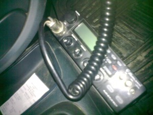

Instalacja radia w Megane I
sory za jakość zdjęć, telefon

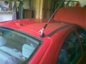

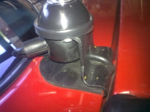

Radio mam w łatwo dostępnym miejscu, wygodne zamocowanie gruszki, tylko mocowanie Anteny mnie denerwuje bo w garażu nie mogę otworzyć bagażnika

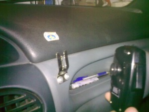

Ciekawe jest tez przykręcenie uchwytu na mikrofon do kasety +++ za kreatywność

Przy montowaniu w miejscu spryskiwacza uważajcie bo oryginalny spryskiwacz zajmuje 2 otwory. Jeden na wąż z płynem i drugi na śrubę. Są one w pewnej odległości od siebie i na przykład u mnie antena nie zasłoniła jednej i musiałem ja załatać (docelowo chcę tam wcisnąć spryskiwacz od innego auta ale nie mogę znaleźć takiego który będzie dobrze pasował).

slawskip, odpowiednio przyciąć maskownicę popielniczki, podkleić pod te kawałki np. magnesy na odpowiednich dystansach, a magnesy do blaszek mocujących radio. Moim zdaniem to najprostsze i najmniej ingerencyjne.

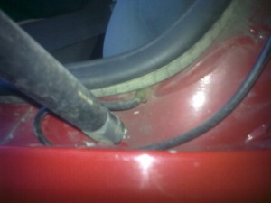

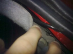

brudijr wyżej możesz zobaczyć gdzie mam antenę, a kabel mam puszczony przy dachu, nad tymi "trzymaczkami" do rak, potem wchodzi w prawy słupek i idzie we wnękę pomiędzy schowkiem a atrapą (gąbkę tam mam wiec można było go wcisnąć), potem przyciśnięty jest plastikiem z środkowego tunelu (oczywiście nałożony jest na niego kawałek wężyka gumowego żeby się nie przecierał)
U mnie kabel jest poprowadzony po stronie pasażera, kabel idzie pod deską rozdzielczą do słupka A. Po słupku idzie pod uszczelką, potem pod maskownicą górnego mocowania pasa i dalej w uszczelkę nad tylnymi drzwiami do słupka C i tam wychodzi na dach. Antenę mam przed spryskiwaczem tylnej szyby. Kabla praktycznie nie widać, jedyne co to jak się otworzy klapę bagażnika.
