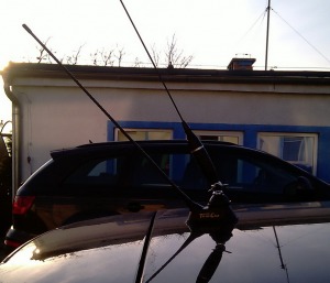

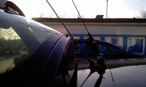

tylko niech mi kolega powie co to za zaślepka jest zamontowana przy podstawie magnesowej ??
Jeśli to pytanie skierowane do mnie, to proszę o sprecyzowanie o jaką zaślepkę pytasz.
Jakoś nie mogę odszukać bym gdzieś o zaślepce wspominał.
A to faktycznie pytanie nie do mnie. Adresatem jest kol. kepa416. To Jego post. Ale z tego co wiem, jest to zwykły kapselek plastikowy zabezpieczający przed wilgocią i brudem gwint i gniazdo PL. Zazwyczaj jest sprzedawany w zestawie z podstawą magnetyczną.
aaa to. To jest część podstawy anteny. I nie jest plastikowy ale metalowy, plastikowa jest tylko ta osłonka dolnego elementu poniżej przegubu. To przegub, jaki jest w każdej antenie SIRIO TURBO od 800 do 5000.
Tu to jest widoczne w innych ujęciach z mojej SIRIO TURBO 1000: http://megane.com.pl/topic/21012-sirio-turbo-1000/page__view__findpost__p__163279
i wszystko jasne.

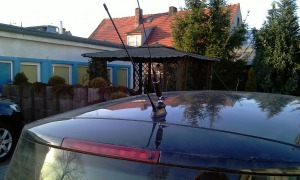

Zakupiłem antenę Sirio Twin Car (cena ok 40pln z 5m kablem + przesyłka) u znajomego serwisanta przerobiliśmy ją za złącze DV (końcówka kosztuje grosze + lutowanie) pytanie dlaczego przerobiłem sam: otóż na allegro wersje przerobione kosztują ponad 200pln ;)
kupujemy antenę montujemy do zestawu.

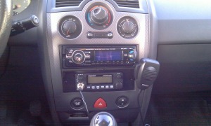

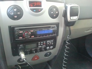

Kable pociągnąłem obok oryginalnej instalacji radiowej przez prawy tylny słupek koło głośnika tylnego progiem do schowka do konsoli środkowej. Montaż CB radia w ramce (30pln + przesyłka) nastąpił w konsoli środkowej pod radiem.
W tej opcji jest tylko jeden feler otóż kąt nachylenia anteny radiowej powoduje iż klapa bagażnika haczy o te antenę powodując jej odchylenie, nie jest to uciążliwe ale zalecane jest lekkie ugięcie promiennika - tylko trzeba uważać bo można połamać (koszt nowego - 30pln + przesyłka)
Jeszcze odnośnie montażu podstawki - otwór na dachu jest kwadratowy co powoduje iż musimy "wkręcić" podstawkę ale idzie bez oporów :D
Radio President Johnny 3 - jeśli zdecyduje się ktoś na taki montaż jak ja ważne aby wyciąć ten element z tylu (taki wystający pypeć - foto) gdyż wtyk antenowy do radia będzie przeszkadzał w ułożeniu radia w szynie din.

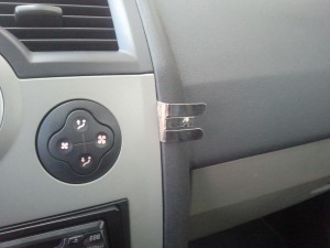

A tak to wygląda u mnie, Cb dość duże więc się nie mieści i delikatnie wystaje z kieszeni, uchwyt pod gruchę wygięty i po prostu wciśnięty w szparę w desce, miałem tak w hondzie przez 3 lata i zdało egzamin, jeśli jest luz to wystarczy delikatnie obkleić wciśnięty fragment taśmą izolacyjną. Przynajmniej nie ma trwałych śladów montażu. Pozdrawiam
Edytowane przez doombringer
Dodam jedną uwagę po długodystansowym teście. otóż lepszą opcją jest szyna din asymetryczna gdyż na pierwszym biegu zbyt mocno wystaje wtyczka gruszki i drażni :-)
@doombringer
myślałem aby w tym miejscu zamontać gruche ale nie wiedziałem jak :-) już chciałem konsole rozbierać i montować na stałe :-)
Tu macie rozwiązanie:
http://konektor5000.pl/index.php?p310,wtyk-katowy-mikrofonowy-6-pin
Są i 4 pinowe, nawet u tego samego sprzedawcy. (opisane jako 6 ale na fotce widoczne 4)
przekładka prosta, a 12 zł to drobiazg w porównaniu z dyskomfortem.
