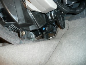

tylko ja się nie mogłem dostać przez Intercooler ( tak sadze ) do miejsca, w którym masz 1 zdjęcie. Poza tym mam wrażenie, że piszesz o rurce od strony pasażera ( tak mi tez wygląda ostatnie zdjęcie). A ja się chciałem dobrać do tej po stronie kierowcy.

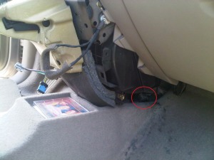

kurcze - problem nijako powrócił. po wczorajszym myciu auta, zauważyłem, że znowu delikatnie kapie na podłogę ze słynnej rurki klimatyzacji. I teraz nie wiem czy problem powrócił ( chociaż nie bardzo kiedy i jak miał się zapchać ten otwór na nowo) czy po prostu w wyniku pobytu 2x na myjni w przeciagu 3 dni, gdzieś sie dostało odrobinę wody. I czy w ogole po wizycie na myjni może się taka historia ze swoistą "cofką" wydarzyć. Dodam, że z klimy czuć przez chwilę, po odpaleniu auta, taki nieprzyjemny zapaszek. Po chwili znika.

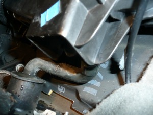

Drodzy koledzy, dotknął mnie podobny problem, mianowicie zatkał się odpływ ze skraplacza.
Ja obyłem się bez kanału. :) Wymontowałem plastiki z pod dźwigni biegów i już miałem jako takie dojście.
Potem leząc pod schowkiem wypatrzyłem gumowy zagięty czarny przewód, który był wciśnięty w podłogę.
Łatwo go wyciągnąć, na zdjęciu pokazałem jak wygląda końcówka wyciągniętego przewodu.
Był po prostu zalepiony jakby błotkiem, rozkładającym się liściem.
Wystarczylo , ze włozylem tam palucha :) woda zaczęła sie lać jak z kranu.
Chwyciłem za pojemnik na śmieci potocznie mówiąc popiołkę , gdyż tylko to mialem pod ręką
i lało się :) .Cztery pojemniki czystej wody oraz to co nie złapałem i poleciało na podłogę :)
Teraz pozostało suszenie, ale w taką pogodę to chyba w kilka dni się uporam :)

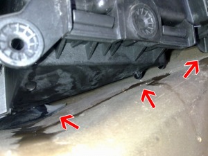

powódź dotknęła i mnie :/ zalało prawą część podłogi auta. Zlokalizowałem wycieki z kilku miejsc zaznaczonych na zdjęciu w załączniku (z filtra przeciwpyłkowego również/prawa krawędź zdjęcia). Stosując się do Waszych rad, po weekendzie wjeżdzam na kanał i będę czyścił odpływ sprężarką. Zastanawiałem się czy da się zator zassać np odkurzaczem? Wie ktoś jak wydobyć wanienkę z której wydostają się skropliny?

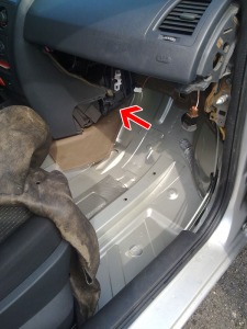

Witam. Po małej powodzi w moim aucie zabrałem się za przeczyszczenie wszystkich kanałów,odprowadzenia skraplin no i suszenia. Dla zainteresowanych daję zdjęcia wyciągniętego odprowadzenia skraplin.
