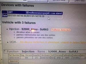

Po wykasowaniu błędów ddt i po uruchomieniu silnika pokazuje się nw. błąd (screen), co ciekawe, że po wykasowaniu błędu, nie muszę uruchamiać silnika, wystarczy, że wyłączę i włączę zapłon - również pojawia się ten sam błąd.
