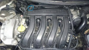

Cześć, jestem właścicielem od roku megane II 2006 rok , 1.6 16V benzyna. Od wczoraj niestety megana nie chce zapalić, rano wyjechałem z garażu było wszytsko ok... po południu już tylko kreciła i nie dało sie zapalić. Od razu wyczytałem, że prawdopodobnie przy takich okolicznościach pada czujnik położenia wału, więc wykreciłem go przeczyżciłem, chodź nie był strasznie brudny, styki podociskałem i nadal nic. Na mierniku zmierzyłem 234 ohm. Dziś spróbowałem odpalić na "pych" ale niestety żadnego odgłosu z silnika. Wydaje mi sie, że albo świece padły albo cewki. Jak myślicie?
Paliwem śmierdzi po próbie odpalania... Jutro świece wymienię, bo te aktualne mokre i czarne... Jak nic nie pomoże to na kompa jakoś bd musiał zaturlać Renate... :/
Jak naprawię to dam znać co konkretnie było.
Pozdrawiam
Dodano: 31 sty 2015 - 21:31
Dziś odpiąłem wtyczke od map sensora i silnik odpalił :o Pojawił sie komunikat sprawdz układ wydechowy ale samochód odpala.
Wiem, że to nie jest w temacie ale czy to oznacza że map sensor mi padł?
Przed tem wymieniłem świece, czujnik położenia wałka rozrządu, położenia wału i nic nie podziałało. Paliwo podaje, iskra jest.

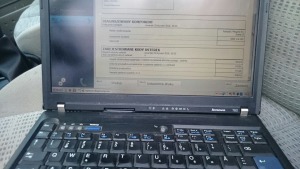

Cześć, zawiozłem megi na kompa i wykazało 4 błedy. Problem z przepustnicą rozwiązany, bo ją czyściłem i trzeba było ją wyregulować. Reszta błedą spowodowana jest brakiem napięcia 5V ze sterownika, nie wiadomo jeszcze czy wiązka gdzieś sie przetarła czy sterownik padł :/
Podsumowując w moim przypadku megana kręciła, paliwo podawało, iskra była lecz nie zapalała. Po odłączeniu czujnika Map Sensor możliwe było odpalenie z błędem "Sprawdź Wtrysk" oraz " Uszkodzony układ wydechowy", problem leży w braku napięcia 5V w całym samochodzie.

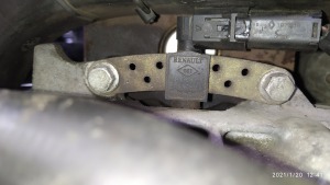

Witam, załaczam zdjecie czujnika marki Siemens. Auto nie odpala bądź załapie na sekunde i gasnie. Zmierzyłem 226ohm.moze ktoś poradzi czy to moze byc jego wina? Pozdrawiam
Edytowane przez Michcioms
Rezystancja czujnika zimnego jest prawidłowa, ale zmienia się/rośnie ze wzrostem temperatury,
Czujniki te są chimeryczne i często padają ,
Podpięcie auta pod komputer kosztuje tyle co sam czujnik,
Kupować tylko oryginał.
5 godzin temu, Andrzej-2010 napisał:
Po co mnie przedrzeźniasz :?:
Dzieki bardzo,, zadzwonię i zapytam jakie mają. W razie czego moze udaloby się oddac go, jakby nie bylo sladu uzycia. Jeszcze sprawdze iskre, mogloby nie byc jej z winy czujnika? Pozdrawiam
