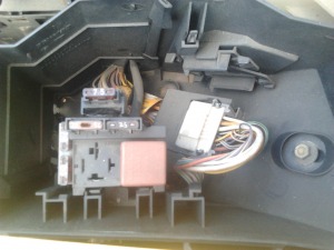

Witam kupiłem niedawno megankę i mam takie pytanie, gdzie znajdę przewód do halogenów?
Halogeny w zderzaku są, manetka też ma opcję dodatkowo świeci się ikona na desce rozdzielczej.
Dodam zdjęcie puszki z przekaznikami bo na moje oko jednego brakuje i mam pytanie czy zwykły przekaźnik od poloneza albo passata będzie pasował?

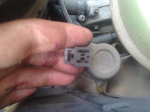

Znalazłem, też kabel na 3 końcówki i przy włączeniu halogenów (zapłon, pozycja, halogeny) jest na 1 styku napięcie. Dodatkowo chciałbym się zapytać co to za guzik (widoczny przy tym styku 3 kablowym).post-73455-0-75522800-1407751209_thumb.jpgpost-73455-0-50898000-1407751168_thumb.jpg

Ten guzik to wyłącznik bezwładnościowy. Przy stłuczce albo dachowaniu rozłącza zasilanie pompy paliwa. Czasami przy ostrzejszej jeździe po wertepach też może odskoczyć i odciąć zasilanie, należy go wówczas od góry nacisnąć.
