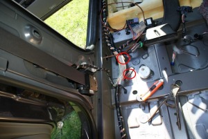

Może komuś się przyda moja historia. U mnie nie otwierały się tylne okna. Po sprawdzeniu miernikiem na kostkach pod siedzeniem (za schowkiem), było napięcie 12v, a na kostkach w drzwiach (lub na silniku szyby) około 1V. Wywaliłem cały środek i okazało się, że przewód pod siedzeniem był tak zaśniedziały, że po dotknięciu się rozpadł. W tym miejscu przewód czerwony, który idzie od bezpiecznika (przez kostkę pod siedzeniem) fabrycznie jest rozdzielany na dwa przewody (na prawą i lewą szybę). Jest on tam lutowany i oklejony. I u mnie właśnie zaśniedziało to łączenie i szyby się nie otwierały. Na zdjęciu już jest usunięta uszkodzona część i przygotowane jest do lutowania ( w dwóch kółkach dwie końcówki przewodu do połączenia). Jeżeli ktoś potrzebuje jakiś zdjęć po wyjęciu środka to piszcie.
