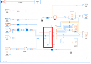

Hej,
Czy ktoś może mi podpowiedzieć skąd najłatwiej wziąć przewody do niebieskiej wtyczki 12 pinowej do panelu sterowania klimatyzacji (419)?
Z tego co wyczytałem w tym temacie na forum to:
Pin nr 1: SYGNAŁ CANL -> najlepiej podpiąć się pod złącze diagnostyczne (225 - Pin nr 14) - 0,35mm
Pin nr 4: Sygnał czujnika nasłonecznienia (1111 - Pin nr 2) - 0,35mm
Pin nr 5: Sygnał czujnika temperatury wewnętrznej (1872 - Pin nr 4) - 0,35mm
Pin nr 6: Masa NAM -> można podpiąć się pod złącze diagnostyczne (225 - Pin nr 5) - 0,5mm
Pin nr 7: SYGNAŁ CANH -> najlepiej podpiąć się pod złącze diagnostyczne (225 - Pin nr 6) - 0,35mm
Pin nr 9: + LEWEGO ŚWIATŁA POZYCYJNEGO ZABEZPIECZONY - (261 - Pin nr A6) - 0,35mm
Pin nr 10: + AKCESORIÓW ZABEZPIECZONE > RADIO - (261 - Pin nr A7) - 0,5mm
Pin nr 11: + AKUMULATORA ZABEZPIECZONY> ELEKTRONICZNY MODUŁ ZESPOLONY W KABINIE - skąd braliście?
Pin nr 12: Wspólne zero dla czujnika nasłonecznienia (1111 - Pin nr 1) oraz czujnika temperatury wewnętrznej (1872 - Pin nr 5) - 0,5mm
Czy Piny 9, 10, 11 mogą być brane z jednego miejsca?
Ktoś w tym temacie pisał, że trzeba dołożyć przekaźnik. Czy mógłby ktoś podpowiedzieć gdzie go zamontować i gdzie on się znajduje na powyższym schemacie?
Edytowane przez apw911
Bardzo dawno to przerabiałem, byłem pierwszym który zmieniał klimę bez fabrycznej instalacji i już wszystkiego nie pamiętam.
Nigdy wcześniej takich schematów nie widziałem, sporo czasu zeszło na wertowaniu ale temat jest spokojnie do ogarnięcia.
Podłączałem wszystko zgodnie z opisem na schemacie czyli potrzeba CANL to sprawdzam inne schematy żeby znaleźć inne miejsce w mojej instalacji gdzie taki CANL jest  i doprowadzam tam gdzie potrzebuję np CAN L i H z gniazda ODB. W schematach można szukać po "nazwie przewodu" co mocno ułatwia sprawę.
Przekaźnika żadnego nie robiłem. Patrz nie tylko na schematy, ale i na rysunki wtyczek z przekrojami przewodów i "nazwami tych połączeń" też się to przydaje.
Pin11 nie miałem nigdzie, wiec sprawdzam 260 1R co jest wcześniej, a tam idzie ze skrzynki pod maska zasilanie wspólne dla trzech bezpieczników w skrzynce bezpieczników przy kierownicy, dwa były fabrycznie więc tam gdzie powinien być  trzeci w tym wolnym miejscu zrobiłem nowy bezpiecznik i stamtąd kabel do wtyczki i jest jak w oryginale, nic nie brałem z jednego miejsca. Wszystko odtworzyłem dokładnie jak w schematach i działa bez problemów już ponad trzy lata.
Reszta podobnie, coś z tych potrzebnych przewodów jest we wtyczce od klimy ręcznej.

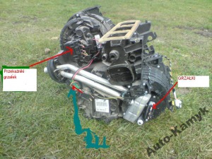

zaczyna się ona pod maską (bezpieczniki) potem ciągnie się do kabiny  a dokładnie do przekaźników i do grzałki , sterowanie jest od modułu sterowania kabiny
schemat w pliku oraz Zdjęcia jak to wygląda w rzeczywistości zaciągnięte z netu( mam przekaźniki i grzałkę resztę muszę dokupić)
