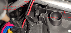

Dodatkowo, wiązka klimatronika ma element z zasilaniem do wentylatora - jak się dostać do dmuchawy i wyciągnąć z niej wtyczkę?

Wtyczkę z silnika dmuchawy da się wyjąć jest tam tak jakby klamra do odchylenia i potem w góre, ciasno ale do zrobienia. Z nosem w okolicach pedału gazu da sie tam ręką pogmerać.
Choć chyba ja któryś pedał chyba odkręcałem.
Do odkręcenia tej blachy warto użyć klucza płasko-oczkowego 13 z grzechotką. W zasadzie tylko taki wchodzi od góry koło wspomagania kierownicy. Wtyczka będzie na "wierzchu" po odkręceniu tej blachy. Wentylator jak nie poszczy to i tak warto dać kroplę oleju na panewkę. Przy obejmach rurek aluminiowych od nagrzewnicy nie ma wycieku? - zaschnięty kamień koloru płynu chłodzącego.
