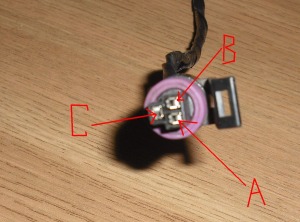

Witam,
czy ktoś może rozrysował układ pinów we wtyczce od czujnika ciśnienia w układzie klimatyzacji? Właśnie wróciłem z ASO i Clip pokazuje 0 ciśnienia. Natomiast człowiek od klimatyzacji po podłaczeniu swojego sprzętu stwierdził w zeszłym tygodniu, że jest 5 bar i przy tym ciśnieniu klima powinna działać.

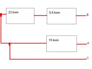

Zanim kupię nowy czujnik chcę podłączyć układ zastępczy z tego wątku. Jednak dostęp fatalny a i wzrok już nie ten. P_r_z_e_m_o, nie rozrysowywałeś tego może ? A może macie jakiś link do dokumentacji serwisowej związanej stricte z wiązkami elektrycznymi ?

Wszystko jest na schematach elektrycznych, ale...
Nie wiem tylko czy akurat pasuje to do Twojej wersji silnikowej, nie chce mi się tego porównywać.
wtyczka presostatu.PDF
opis pinów wtyczki presostatu.pdf
Witam,
naprawdę jestem bardzo zobowiązany. Dzięki Waszej pomocy udało mi się zdiagnozować uszkodzenie czujnika. Po podłączeniu zastępczego układu zbudowanego z rezystorów sprężarka załączyła się a z nawiewów zaczęło wiać naprawdę zimne powietrze. Nie pozostaje już nic innego jak zamówić czujnik na aledrogo. Cena 580 PLN w ASO jest zdecydowanie zaporowa.

Co do wentylatora, to jest tak, jak pisze P_r_z_e_m_o. Na układzie zastępczym identycznie, ponieważ udaje on sprawny czujnik i oszukuje w ten sposób resztę elektroniki. Absolutnie nie oznacza to, że można jeździć z pająkiem z rezystorów za 9 groszy zamiast czujnika !!! Szybki test i koniec.
