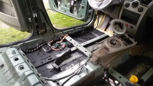

Najlepiej wyjąć fotel kierowcy, odsłonić wykładzinę i są to te wiązki i kostki na podłodze pod kierowcą jak na zdjęciu. Ale najpierw sprawdź czy na środkowych pinach wtyczki modułu szyby (grubych) jest 12V. Później sprawdź, czy jak przyciskasz przyciski opuszczania to na jednym z pinów pojawi Ci się masa (sprawdź tak jak w tym poście). Jak nie to zacznij grzebać w wiązkach.
