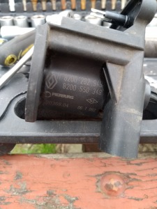

Mam pytanie, jak szukać używanego EGR to którym numerem mam się sugerować podczas szukania części?
8200282949 czy 8200550348?
Często trafiam na EGR który zgadza się górny numer ale dolny to już inna bajka...
