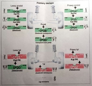

Tematyka podobna więc dołączę się do tematu. Ostatnio byłem na ustawieniu zbieżności i zauważyłem, że mam koła z tyłu w negatywie. Z informacji do których dotarłem wynika, że w tym modelu (Megane I ph II 1.9 DCI kombi) kąt pochylenia koła powinien wynosić -0.5 stopnia +-0.15. Natomiast pomiar pokazuje większe wartości (w załączeniu). Czy takie pochylenie wynika z kończącej się belki? Czy wymiana amortyzatorów poprawi sytuację (choć z tego co czytałem to raczej nie)? Amortyzatory powili się już kończą, jeden zauważyłem, że ma delikatny wyciek. Auto ma prawidłową wysokość, nie jest zapadnięte.
Z dalszych poszukiwań wynika, że mogą być winne czopy. Pytanie, gdzie można je dostać, sprawdzałem kilka miejsc i bez rezultatu.
Edytowane przez gwro
