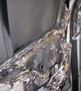

Właśnie wróciłem od znajomego, któremu zapalił się w środku Scenic. Przyczyną pożaru był śnieg, który podczas porannego odśnieżania dostał się pomiędzy klawisze do elektrycznego otwierania szyb oraz na manipulator od ustawiania lusterek. Pożar wybuchł gdy auto stało na parkingu. Po pracy gość wraca do auta i zastaje spaloną tapicerkę w drzwiach i część konsoli.
Po obejrzeniu pogorzeliska, stopionych kabli, resztek po przekaźniku można wywnioskować, że było to zwarcie w instalacji, którą zapoczątkował topniejący śnieg.

W spalonych drzwiach wyraźnie było widać, że źródło ognia pochodziło od przekaźnika lub silnika.

Wypaliło się co nieco i samo zgasło. Auto było zamknięte, więc może tlenu zabrakło i udusiło się. Wszystkie szyby elegancko przyciemnione na maxa, auto co ciekawe odpala.
